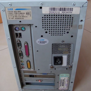

  首先重新连接显示器接线或者更换接线,试试看是不是显示器接线问题。
  假如主机有双显卡更换另外一个显卡测试,证明是不是显卡问题。

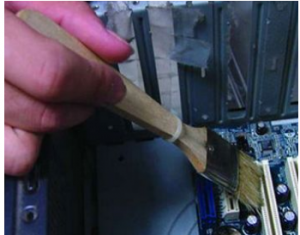

  用毛刷清扫内存卡槽里面的灰尘。

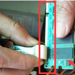

  将内存条平放,用橡皮擦擦内存条的金色部分,然后安装回原位。
