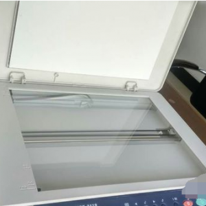

  首先你的打印机得是带有扫描功能的,安装并驱动成功。把要扫描的文件字朝下放到扫描玻璃板上,盖上盖。

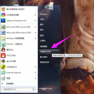

  点击电脑左下角的开始键,然后选择【设备和打印机】。

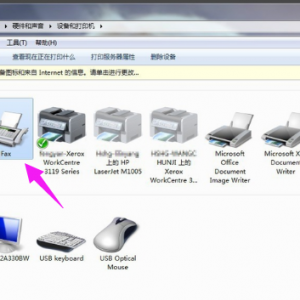

  在弹出的窗口中双击【Fax】。

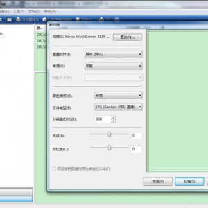

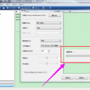

  点击左上角的新扫描。
  打印机扫描文件到电脑图文4
  点击【扫描】
  打印机扫描文件到电脑图文5

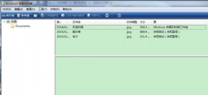

  开始扫描文件,扫描完成后可以看见预览图。

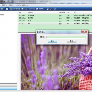

  扫描完成后可以右键单击重新命名文件,此时的文件是不能进行复制的。

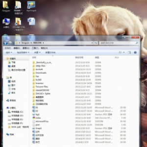

  找到【我的文档】——【已扫描的文档】,刚才扫描的文件就在这里,你可以复制或剪切。
