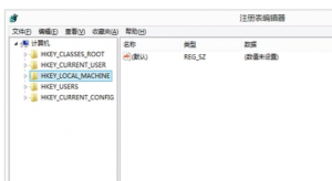

  打开【注册表编辑器】。
  笔记本玩cf如何调全屏图文2

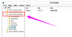

  打开文件夹【HKEY-LOCAL-MACHINE】。
  笔记本玩cf如何调全屏图文3

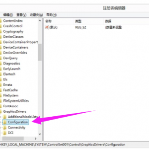

  依次打开【SYSTEM】-【ControlSet001】-【Control】-【GraphicsDrivers】-【Configuration】。
  笔记本玩cf如何调全屏图文4

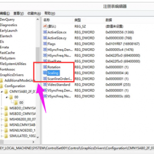

  右键【Configuration】选择【查找】输入【Scaling】然后点【查找下一个】。
  笔记本玩cf如何调全屏图文5
  找到【scaling】。
  笔记本玩cf如何调全屏图文6

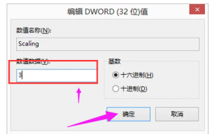

  选中【Scaling】右击选中【修改】,将数值改为由4改成3即可。
  笔记本玩cf如何调全屏图文7
