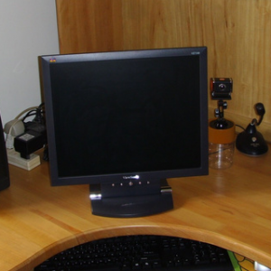

  三,显示器周围出现电磁干扰,当您贴近显示器使用吹风、微波炉、电磁炉、榨汁机等设备时,绝大多数情况下会出现显示器抖动并伴有网纹干扰
  电脑显示器抖动如何解决图文3
  解决办法:将上述的干扰设备远离电脑显示器即可

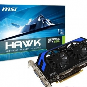

  七,显卡故障,原来在维修电脑时碰到过一例类似问题,用户要求处理显示器抖动问题,送修时表现为显示器不停抖动并伴有颗粒状色块,经过检查原来是显卡显存损坏
  电脑显示器抖动如何解决图文7
  解决办法:清除显卡金手指处的氧化物,重新插上显卡;更换新的显卡
