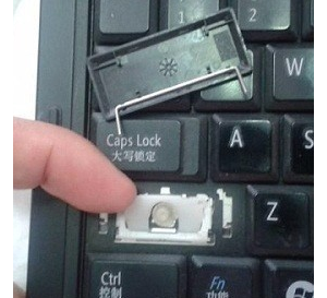

  首先,把坏了的几个键帽扣起来

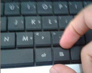

  用指甲直接扣边上,慢慢扣起来,不用太担心弄坏

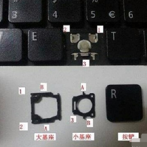

  扣起来之后,看看里面的硅胶冒是否有移位,拿个小螺丝刀拨回来。
