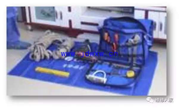

2、摆放安装工具
首先将空调垫布铺在地板上,然后将安装工具和安装材料轻放在垫布上,要求摆放整齐、有序、美观
注意:不要损坏用户地板,使用完成后要依次收回

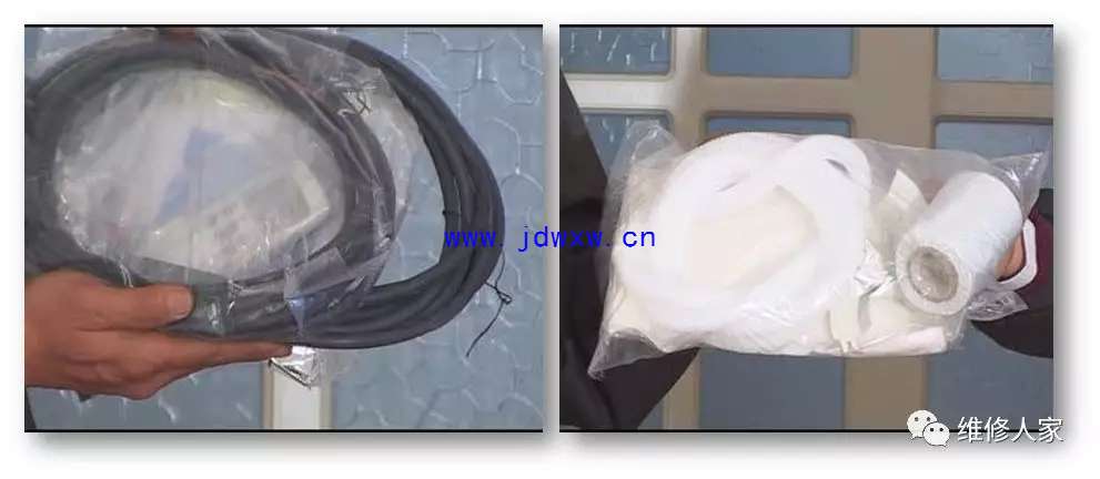

4、检查附件
打开内外机包装箱,检查附件是否齐全用户需在现场
注意:附件依据装机单为准

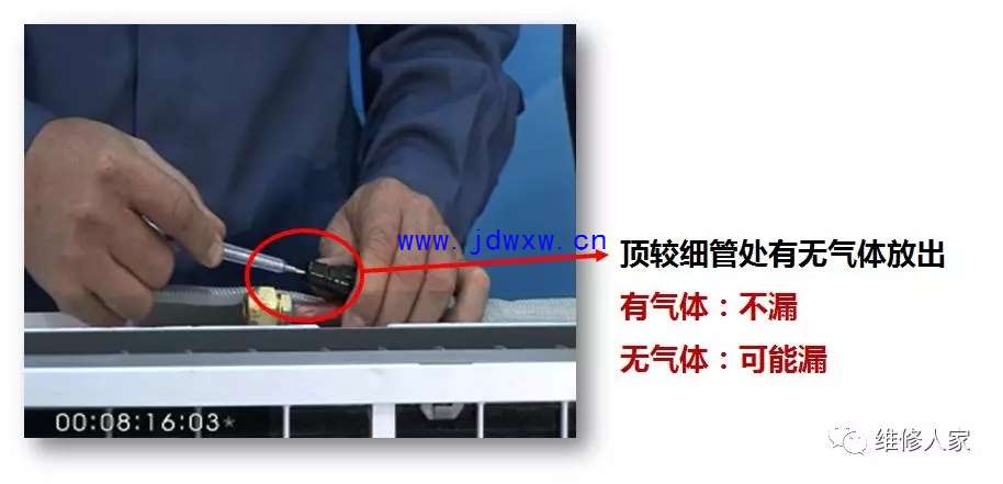

5、内机检查
检查室内机是否正常用户需在现场
①对外观进行检查(是否破损、变形
② 检查室内机是否有保压气体
③通电检查室内机能否正常运转,遥控器能否正常工作

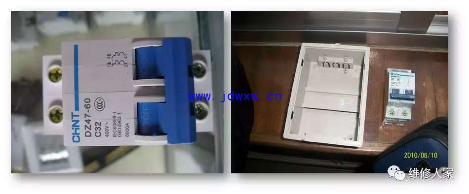

6、电源检查
检查用户家的电源环境用户需在现场
供电电源:空调器的电源电压为单相220V三相带中线380V ,电源频率为50Hz,其电压波动范围是±10%,如不符应采取稳压措施

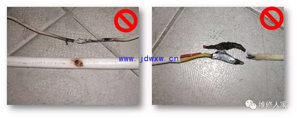

供电线路:供电线路不得使用铝线,空调是大功率电器,铝线通过大电流时发热量较大,并且韧性较差,极易出现短路打火事故。

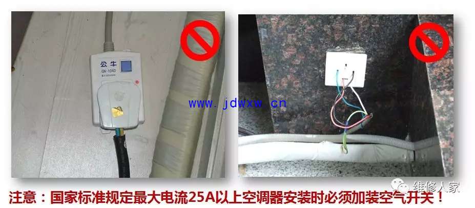

72柜机及三相柜机 (最大电流超过25A):
禁止擅自加装插头,必须使用空气开关或漏电保护开关
禁止使用拖板插座或移动电源插座给空调供电,必须使用专用插座
空气开关或漏电保护开关外壳必须具有防火或阻燃性能
注意:不具有防火性能外壳,一旦空气开关打火,有可能引燃外壳,酿成火灾。

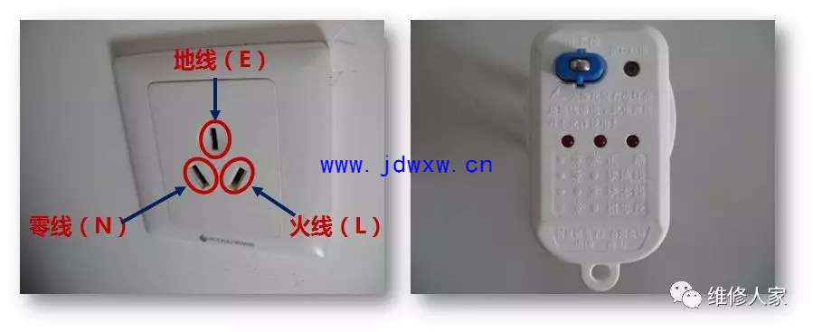

用户所配电源插座必须与插头接线相对应,即面对插座:
左“零 ”   右“火”    上“地”
