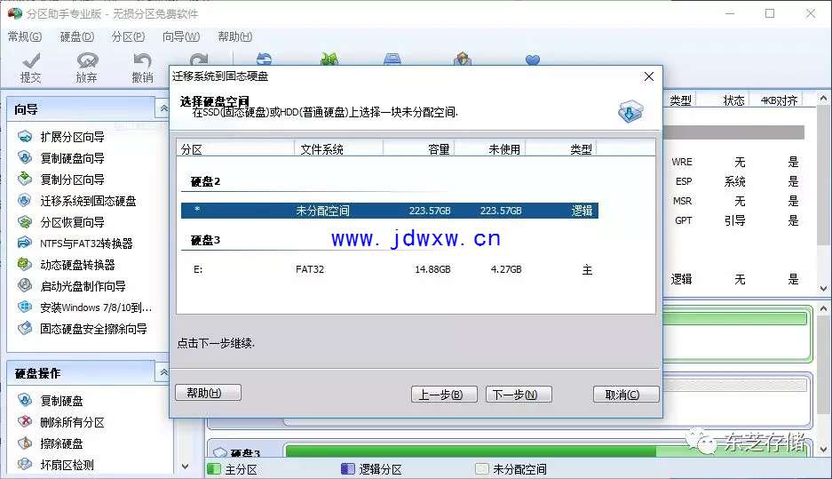

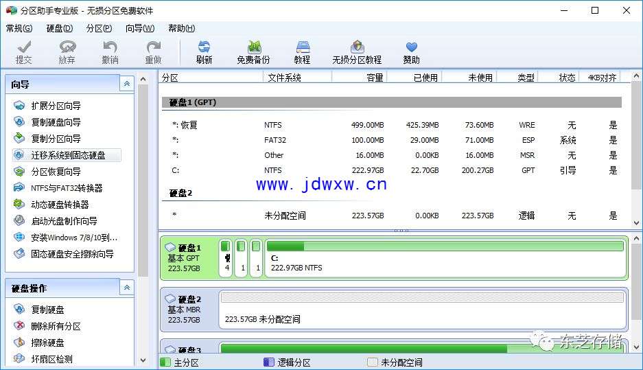

接下来只需要使用到一款免费软件——分区助手。打开分区助手之后,选择左侧“迁移系统到固态硬盘”功能:
在弹出的向导过程中选择目标硬盘,也就是我们准备未来当作系统盘使用的新固态硬盘(这里是东芝RC100)。

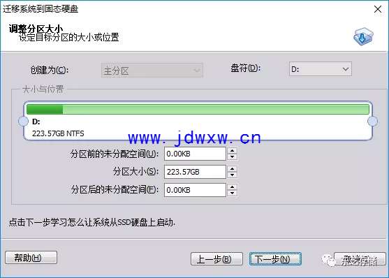

假如不准备在固态硬盘上分多个分区的话,可以让新的系统盘占满整个固态硬盘空间:

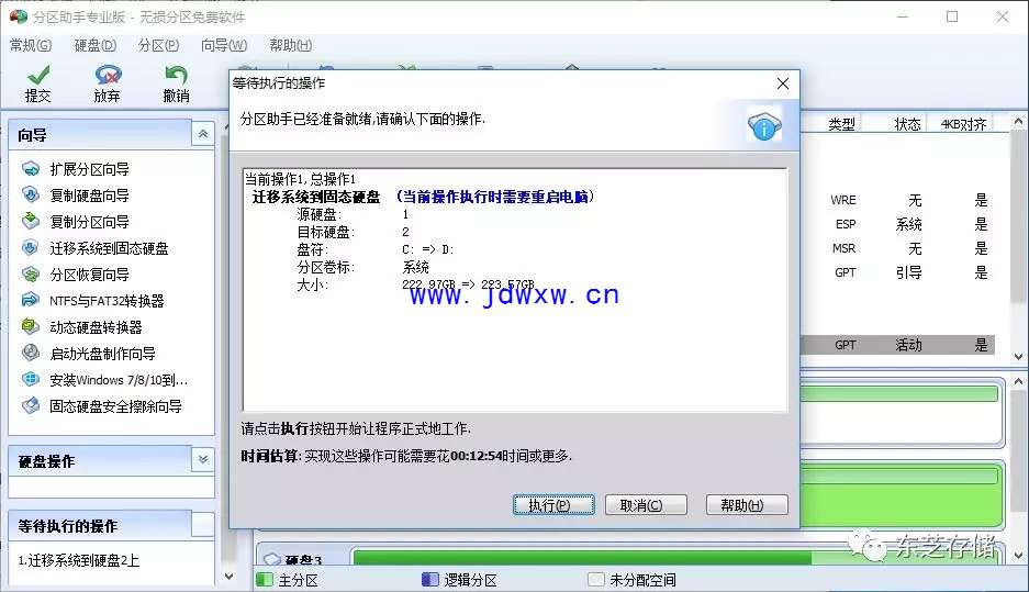

结束向导之后需要点击软件左上方的提交按钮,然后点击执行。电脑将在重启之后自动开始无损系统迁移过程。耗时取决于C盘数据量的大小以及固态硬盘的性能。
经过上面的几步操作就能将老硬盘上的操作系统完全无损地迁移到新硬盘当中。
需要注意的是,假如要将Windows 7系统迁移到NVMe固态硬盘,需要首先确定主板能够支持NVMe引导,并为现有系统预先打上支持NVMe的补丁程序,然后再执行系统迁移工作。
