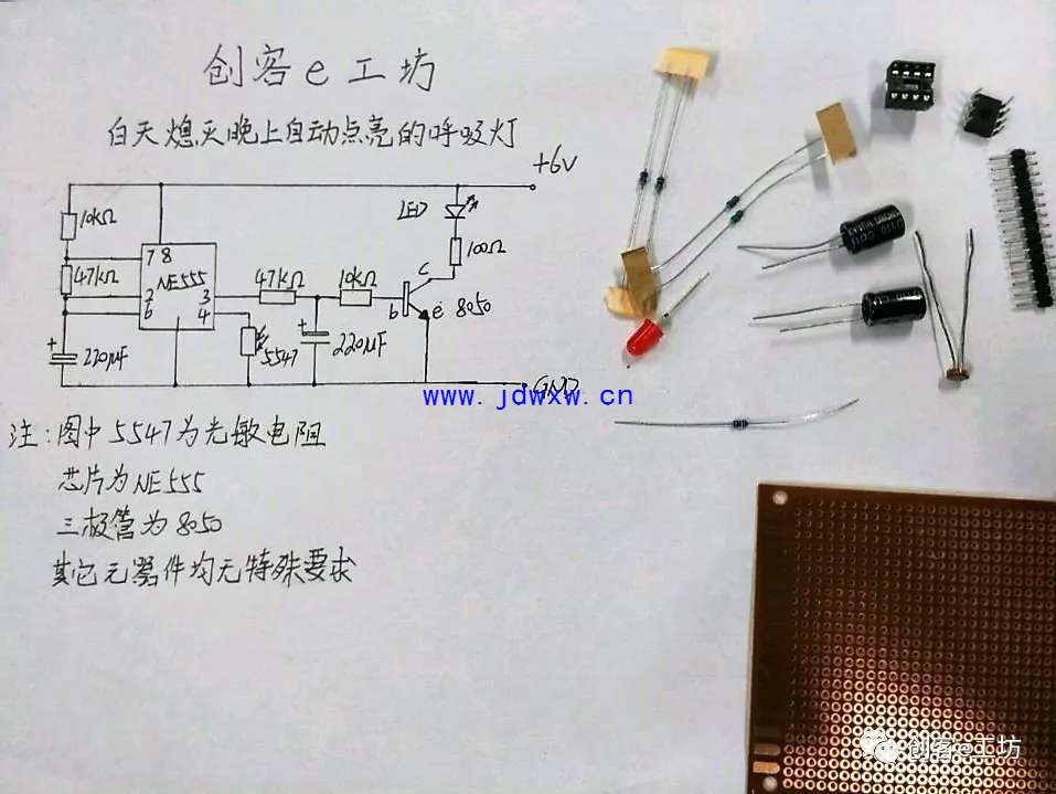

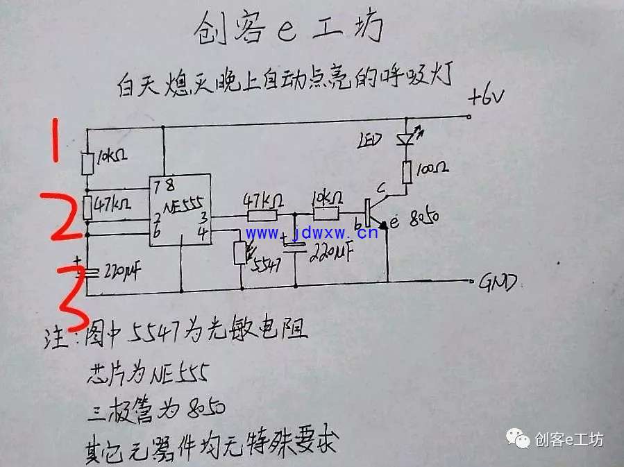

我们先来看电路图
图中电源供电为6V,用5V也是可以正常工作的,毕竟5V是我们比较常见和容易得到的电压。图中标示的1、2、3是用来确定定时时间的电阻和电容。或者说,通过调节1、2、3我们也可以改变NE555第三脚的输出参数。我们暂且对应电阻1为R1,电阻2为R2,电容3为C,于是我们有如下的式子:
输入参数:R1 (ohm);R2(ohm);C(F)
输出参数:占空比(%),高电平时间(s),低电平时间(s),频率(Hz)
计算公式:
TH (高电平时间s) = 0.693 * (R1 + R2) * C
TL (低电平时间s) = 0.693 * R2 * C
Frequency(输出频率) = 1.44 / ((R1 + R2 + R2) * C)
DCP(占空比%) = (T(h) / (T(h) + T(l))) * 100
根据原理图的参数,一一代入公式我们就可以知道555第三脚输出的占空比频率为 f=0.06293。

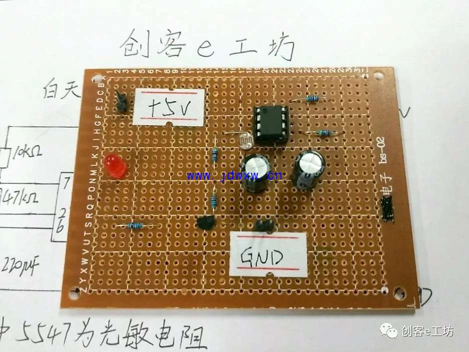

按照原理图备齐所需元器件
电路用到555集成块一块,IC底座一个,100Ω电阻一个,10K电阻两个,47K电阻两个,220uF电解电容两个,8050三极管一个,LED一个,5547光敏电阻一个,排针若干以及洞洞板一块。

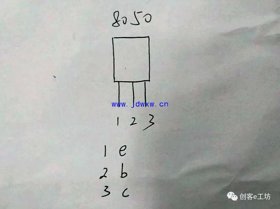

8050三极管有字的一面朝向我们,其三个引脚的排布如下图

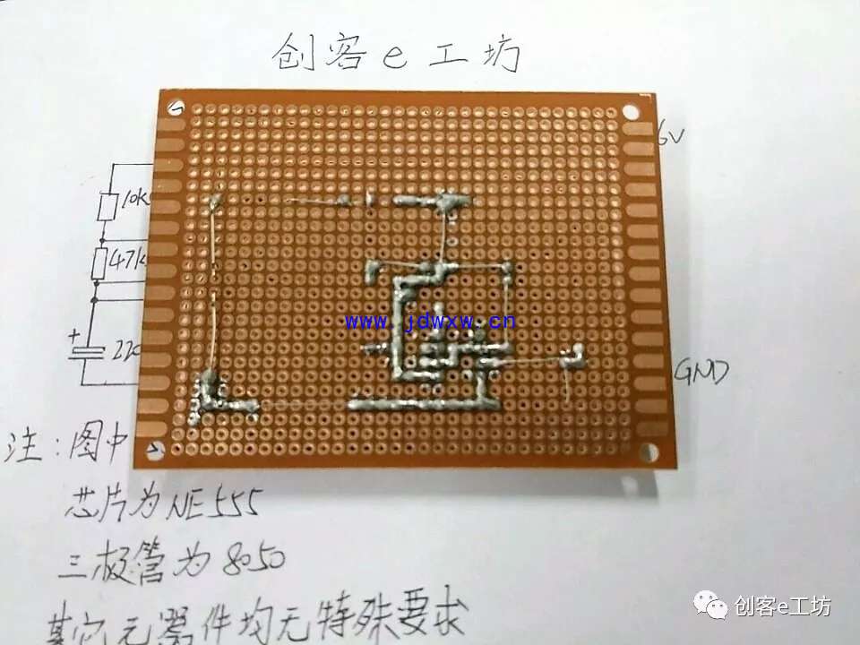

按照电路原理图在洞洞板上焊好各元器件,确保电路连接正确
元器件合理排布很重要,学习电子电路知识拥有一定的空间想象能力是很有必要的

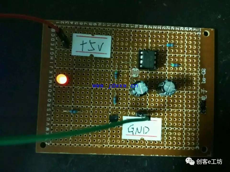

检查电路看是否有短路断路的地方,无误后连接好电源,做好上电准备,我们选择的是5V电源供电

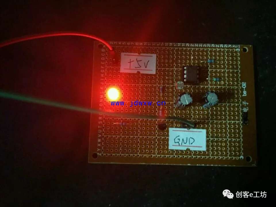

打开开关,接通电源,咦?LED灯没亮!电路有错?
不用慌,别忘了我们这次做的是白天熄灭晚上点亮的呼吸小夜灯!

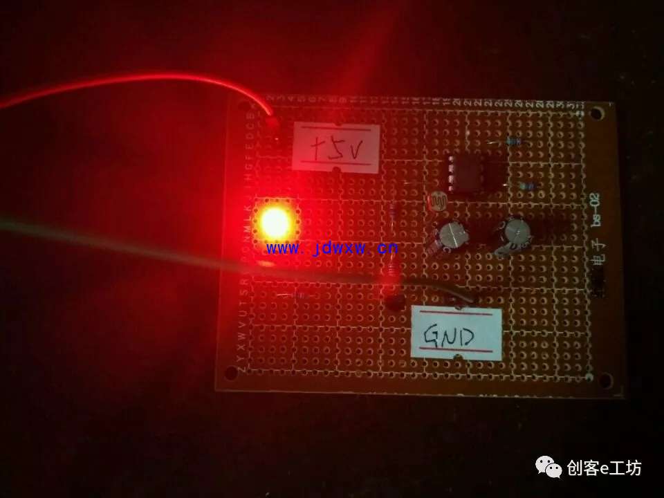

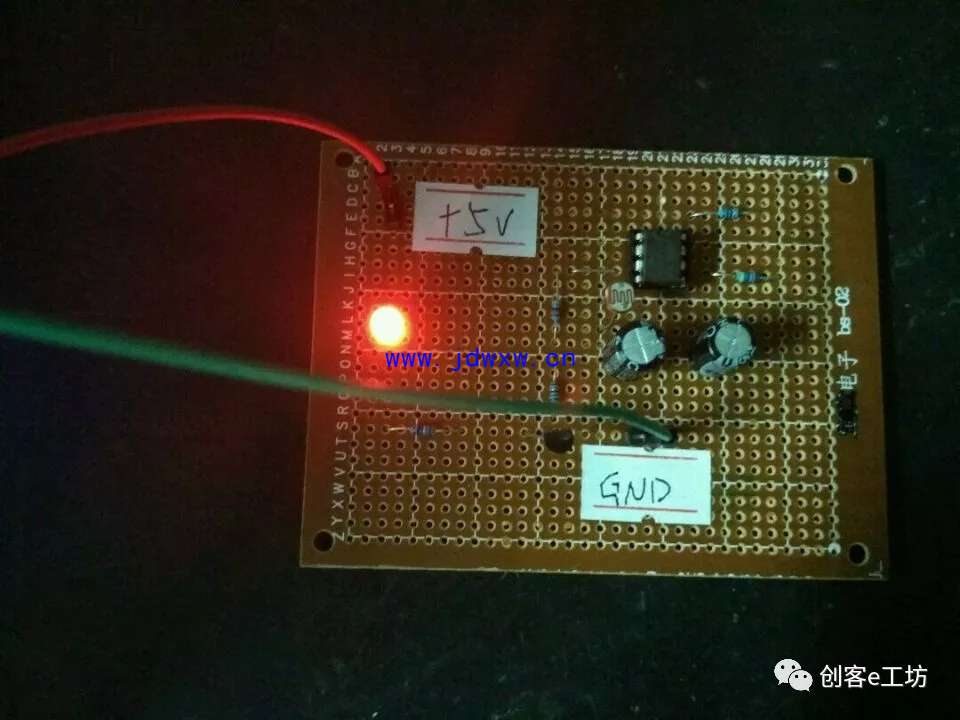

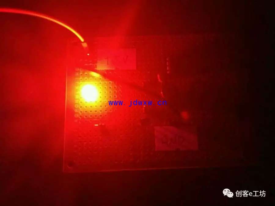

让我们把灯关掉,黑灯的一瞬只见小夜灯如明星般亮起,由暗暗的一点逐渐变亮,最后达到最大亮度,如呼吸般,带有一种朦胧美。
浅浅的呼吸,慢慢加深……
达到最亮……

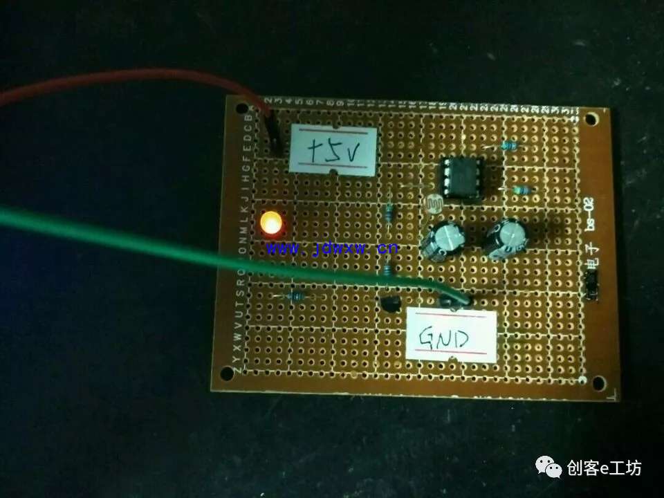

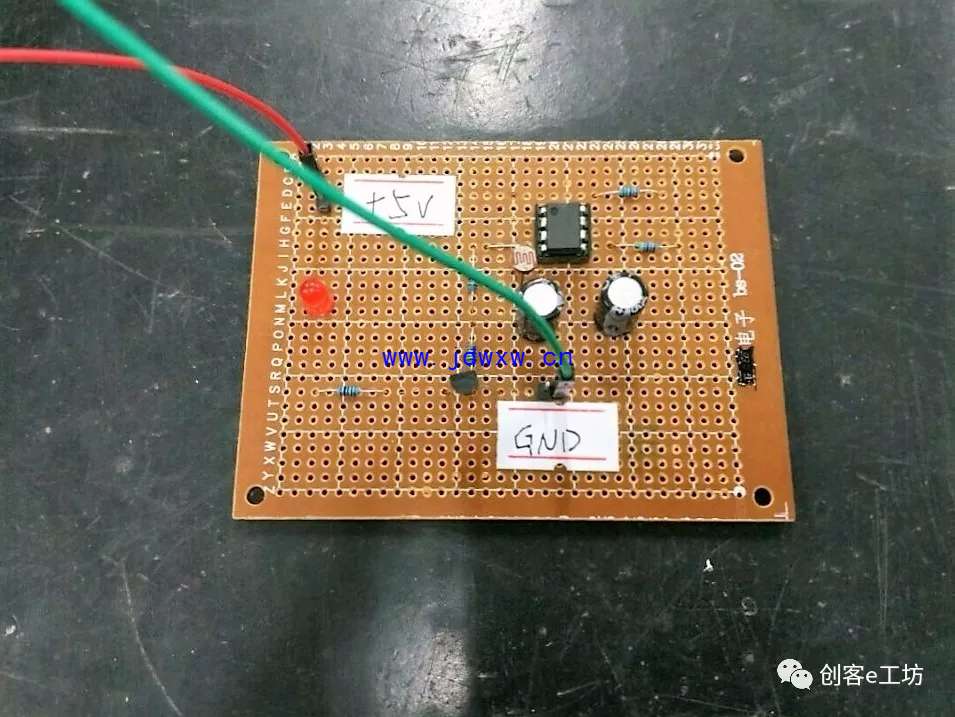

最后我们将房间灯打开,先别一下子将灯亮完,一盏一盏来,期间我们也可以发现小夜灯慢慢的的由亮到暗,最后熄灭。
越来越暗……
