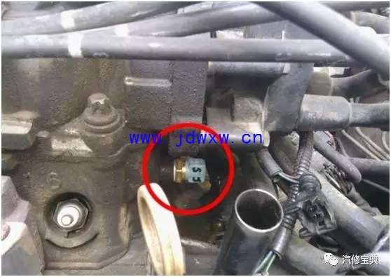

二、水温传感器的安装位置
水温传感器一般安装于发动机冷却水道上。
