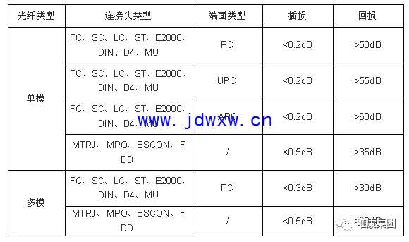

假如要区分企业光纤,我们要了解单模和多模的概念。单模和多模的区分标准是信号在光纤中传输模式的不同,单模的纤芯尺寸一般是8-10μm,在单模中信号沿直线进行传播,也就是一种模式传播。
多模的纤芯比较大,50um或是62.5um,可以同时进行多种模式的传输。
单模与多模对比
在企业选取光纤时,要考量自己的传输距离和传输带宽。一般单模用在长距离(超过5英里)传输过程中,比我我们光纤到户采用的就是单模光纤。而多模则集中在短距离复杂信号传输中,它可以以太网550米以内的垂直避险和短距离建筑群布线。也就是说,单模光纤虽然信号衰减率低,传输速度也大,但是,多模光纤才是企业应用中比较广泛的模式。
