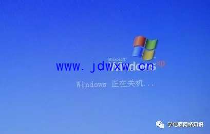

本人的电脑最近发生了问题,那就是电脑一直自动重启,那么电脑一直重启的问题到底如何解决呢?方法本人自然是有的,而且非常方便!为了帮助大家解决电脑一直重启的问题,下面本人就给大家介绍一下电脑一直自动重启如何解决吧。
电脑不停的重启或者老是重启的原因有六个:
第一就是:一个电脑自动重启,百分之六十是电源出问题了,电源的大电容漏电,供电不足造成的,这个就要换一个电源就可以解决了。
第二就是:主板上的内存插槽和内存之间接触不良出现问题,你可以将你现在的内存拨出,然后用橡皮擦擦对准金手指的地方(也就是有铜片的地方)来回的擦到几下,把灰吹了,然后插队回或者换一根内存槽插插回就OK了,(当然内存的显存集成块出现虚焊也会出现老是重启)。
第三种重启就是:你的CPU风扇出问题,或者散热器的卡子松了。当CPU的风扇出现卡死,CPU得不到降温,当温度达到主板的设定温度,主板启动保护,就自动重启了,所以你只要将风扇换了,或者是因为灰把风扇堵住了,把风扇搞通就可以了,散热器的卡子松了,原理同上,只要将卡了重新安装就可以了,还要给CPU加一些硅脂膏。这都是让CPU降温,只有CPU能保证正常的使用温度就不会出现自动重启了。
第四种就是:显卡的显存集成块存在虚焊,造成加电后,和主板接触不良,就会自动重启,处理方法就是:就是给显存加焊才可以解决,或者换显卡。
第五种就是: 你的电压不稳,就是低于190V ,高于240V,达不到启动电压和超过规定电压,都会使电脑重启 建义买一个UPS,也叫不间断电源,这样既可以稳压,有可以有30分种保存数据的时间。
第六种重启就是:电脑中毒破坏了引导区和系统,开机的时候无法找到引导区,就自然反复重启了,处理方法,就是修得引导区并重新安装系统,还有一点你要做一下,就是将BLOS回恢出厂值。也可以将BLOS放电处理,这些都做了才能排除你的问题。
上述就是电脑一直自动重启的解决方法了,不知道大家看完之后是否都已经解决了电脑一直重启的问题呢?总之本人认为这个方法是非常适合大家的,所以大家一定要记得尝试一下哦,因为只有尝试了才有可能成功,假如不尝试,那就一点机会也没有了。
