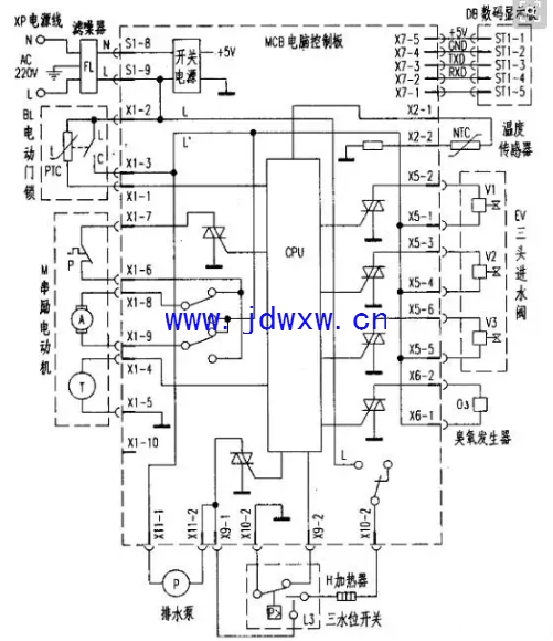

小鸭XQG50-60711洗衣机是采用数字技术的电脑滚筒式全自动洗衣机;该机具有模糊控制、LED显示、全程序自动检测、脱水自动调平、臭氧消毒、断电记忆等功能。
该机控制电路示意图如下图所示。
一、程序选择和运转过程
    该机具有程序旋钮(程序选择器可预选14种选项)及温度、速度、洗涤、预约、臭氧等5个选项按键。电源接通后通过选项按键选定后洗衣机运转。如要选择臭氧消毒,则要将臭氧按键按下。
    在程序执行过程中,数码管持续显示程序运行剩余时间。这时,洗衣程序和洗涤参数不能更改。但是,通过选项按键可以查看相应的设定参数值。在程序执行过程中,如要更改程序或温度、速度、洗涤时间,需要在按压暂停键后,通过旋钮或按键进行修改。再按压启动键后,洗衣机按修改后的程序或参数运行。
二、程序控制电路工作原理
    1.供电电路
冼衣机电源插头插入电源插座后,市电电压经接线板ML和滤噪器FL进入电脑控制板MCB上的扦关电源电路,开关电源电路输出+5V电压,为CPU和数码显示板DB提供工作电压。进入控制板的电源相线L,还对温度继电器的加热器H提供工作电压。
关好洗衣机门,按动启动键后,CPUj输出信号使电动门锁内的PTC元件接通,加热双金属片将机门锁住,门开关接通,电源相线L经门开关再次接入控制板,成为控制板上的电源相线L’L’为串励电动机M、进水阀EV、排水泵P、臭氧发生器O3提供工作电压。
    2
.进水电路
洗衣机程序启动后,CPU输出信号给三头进水阀EV、三水位开关L3和数码显示板DB(DB显示洗涤时间)L3的常闭触点闭合,洗衣机开始进水。假如用户选择了预洗,则CPU输出信号使进水阀V1电路上的双向晶闸管导通,V1开启进水,否则是进水阀V3开启进水。水位达到要求后,三水位开关L3的常闭触点断开,CPU接收到L3常闭触点断开信号后,即停止对进水阀EV的控制信号输出,EV因相应晶闸管截止而断电关闭,洗衣机停止进水。
    3
.加热洗涤电路
洗衣机停止进水后,CPU输出信号,使串励电动机M电路上的双向晶闸管触发导通,电源电压L’加到M上,M得电工作。CPU信号还使温度继电器得电吸引,接通加热器H,洗衣机进入边加热边洗涤的运转状态。温度传感器NTC检测加热温度,当温度达到设定值后,CPU输出信号使温度继电器断电释放,加热器H电路被切断,H停止加热,洗衣机进入单独洗涤状态。
串励电动机M工作时,由继电器控制转向,由与电机电枢同轴带动的调速发电机T检测转速,由CPU控制双向晶闸管的导通角,调整M两端的电压,使M工作在设定转速上。
    4
.排水电路
