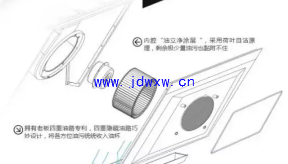

  箱体:支撑整个吸油烟机的结构,导风板及面板组件均安装在箱体上,箱体上还安装了蜗壳、照明灯、电机、风轮、止回阀等部件。洁家邦家电清洗
油烟机结构知识,工作原理,故障分析

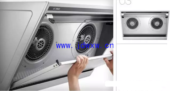

 电机:是油烟机的核心部分,基本由定子、转子、前后盖、滚珠轴承等组成。
 风轮:对油烟机的排烟效果、工作性能有直接影响。目前的风轮多采用离心式风轮,也称千叶式风轮。
  排烟管:为烟气排出的通道装置。
  蜗壳:上接止回阀,下接导风板。主要是让风轮吸入的烟气能顺畅地由排风管排出;同时风轮把凝油甩到蜗壳上,起到集油的作用。
  止回阀:起到连接蜗壳和排风道的作用,并能起到防倒风的作用。
  导风板、面板:两者组合成吸油烟机的集烟罩,同时起到收集油烟的作用。
  集油烟装置:多由集油盒、排烟管、集油杯和导油环构成

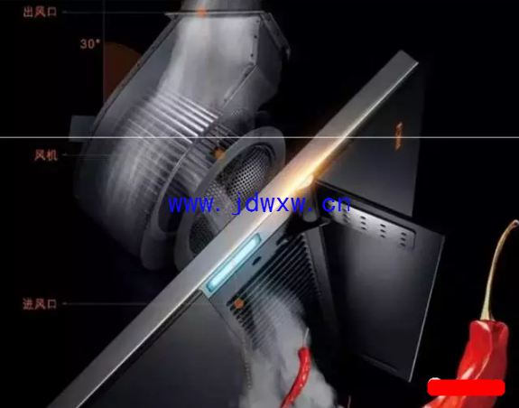

  油烟机的基本工作原理
  接通电源后,电机带动风轮高速旋转,使油烟机进气孔内外和排气口内外产生空气压力差,从而使油烟能够紧接着蜗壳内腔的空气一起旋转加速被吹到室外。同时,在排除油烟的过程中,油烟中部分高温油颗粒在风轮离心力的作用下被甩附到蜗壳内壁上,凝结成油滴后,在重力作用下流回集油装置。
       1、电机运转的同时带动同轴联结的叶轮旋转。
  2、叶轮的旋转搅动使油烟机扇叶产生快速上升气流。
  3、气流在进风口附近形成涡流负压区,使油烟气体快速上升。
  4、当油烟径流至油网时产生旋转摩擦,使油烟分离。
  5、油脂粘附在油网上累积至一定量后,会因重力作用顺着导油柱流入油杯。

  洁家邦介绍,油不往油杯里漏可能是导油孔或导油管有堵,烟机吸进去的油烟分离后,烟气排出室外,油存留在蜗壳里面和风柜内壁无法顺利流进油杯;当下一次开启油烟机时风轮将蜗壳里面的油甩出了,从缝隙里或背板上漏油出来。
  深吸式烟机的风柜与吸烟腔连接处、接缝处连接不牢、有缝隙,油烟是无孔不入的气体,油烟进入吸烟腔后面的夹层,冷却后变成油滴,日积月累就从透光板、背板等缝隙处滴油下来。
  烟管安装不当也会造成烟机漏油:烟管安装过长、烟管转弯角度过多、烟管出口有堵(烟管伸进公共烟道太多引起排烟不畅)、公共烟道不畅通等原因都能造成吸烟效果不好,油太多完全流进油杯里,从缝隙里或背板上漏油。

  常见的吸油烟机工作时有卡滞、摩擦声,主要是有异物掉进涡壳。常见的是止逆阀片、止逆阀密封圈等异物,发现吸油烟机工作时有卡滞、摩擦声要立即停机。然后卸下进风圈,拿下叶轮取出异物,装好叶轮、进风圈通电试机。
