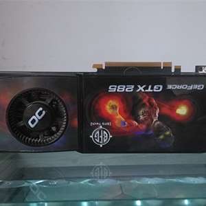

【故障现象】启动电脑屏幕没有任何显示,电脑主机发出一长两短报警声,然后就没有反应了。
【故障诊断】根据一长两短报警提示分析,判断为电脑显卡出现问题,此故障一般是由于显卡与主板之间接触不良或显卡周围的灰尘过多引起的。
【解决方法】可以通过以下方法排除此故障:
1、除尘,打开机箱,将显卡拔下来,用除尘刷清理显卡或显卡插槽周围的灰尘。
一长两短报警
2、检查金手指,用橡皮擦拭显卡的金手指,再将显卡重新插入插槽并固定好,重启电脑查看故障是否排除。
一长两短报警
若故障依旧存在,则可能是显卡芯片损坏,可将其插到另一个正常的电脑上进行测试。若显卡没有问题,则可能是主板有问题了,需要对主板进行维修
