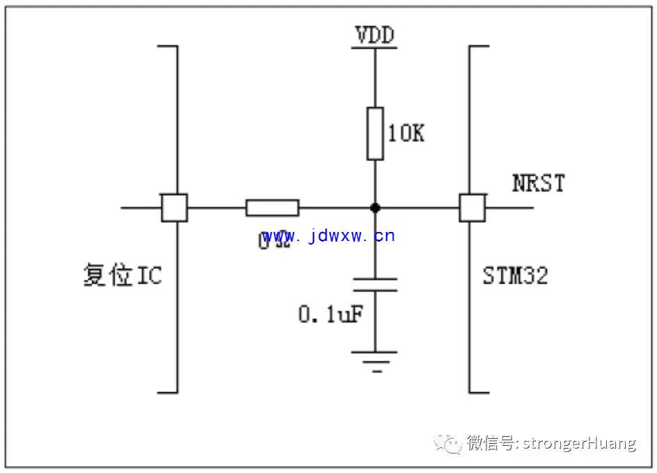

之前有工程师遇到一个问题:STM32外接了复位IC,发现自己的看门狗不起作用,也就是说看门狗不能复位
这个问题可能很少有人遇到过,我这里就先给大家讲讲原因,避免以后你以后入坑。

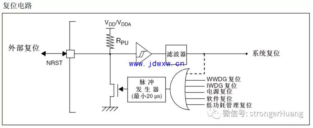

想要明白这里面原因,就需要对复位电路结构和原理做一定的了解。
1.STM32复位
1. NRST引脚上的低电平(外部复位)
2. 窗口看门狗计数终止(WWDG复位)
3. 独立看门狗计数终止(IWDG复位)
4. 软件复位(SW复位)
5. 低功耗管理复位
STM32复位内部结构图
出现问题的电路图如下:
假如外界了复位IC,这里就需要大家认真看上面两图。
一个重要的信息:外接复位IC驱动类型为 CMOS 推拉型驱动
相信大家看到这里已经明白了为什么。其实,解决办法就是:将电路中0Ω电阻改为 1K 电阻。
