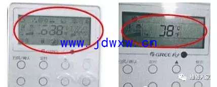

线控器使用时,出现下图所示“显示不全、乱码、缺画、多画”等现象时,请按照以下方法处理:

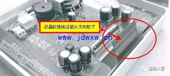

1、取下线控器,将后盖打开可以看到如下图:
2、将连接液晶FPC软排线的针孔座卡扣网上翻开,这个细节一定要做到位:
3、取下液晶FPC软排线:
4、重新插装液晶软排线,将针座卡扣往下锁紧,重新上电即可正常显示。
注:液晶软排线要插装到位,插装到位的软排线上面的白色丝印应与针座卡扣边缘平齐,如下图所示:
