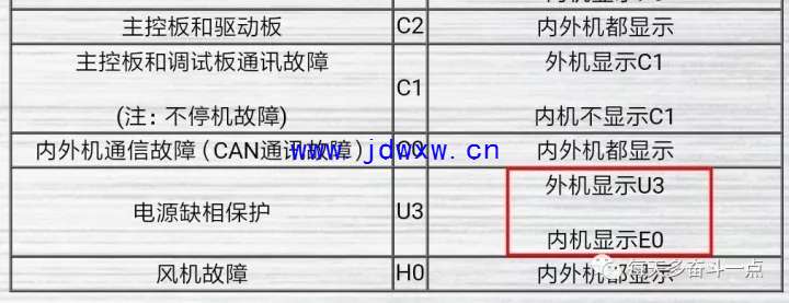

在处理格力多联机售后问题,当你遇到室内机线控器显示“E0”故障代码,查询故障代码表,故障意思是“室外机故障”。啥意思呢?意思就是故障在外机上,请去室外机查询详细的故障点在哪里?
这个时候就不要偷懒,不要因为外机难易接近,就不去查看室外机主板,请打开室外侧板,查看外机主板显示什么故障?这才是正确的维修方向,方向对了,排除故障就是小意思了。维修的方向错了,你花费再多时间也是枉然!
一、故障显示和现象:
内机手操器显示“E0”如上图显示
二、可能原因
室外机有故障
三、故障判断条件和排查方法

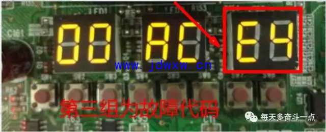

打开室外机面板,查看室外机主板指示灯上的双八数码管,根据室外机主板指示灯的故障代码查找说明书中的故障代码表,确认详细故障并进行排查。比如内机线控器显示“E0”外机显示“U3”缺逆相保护。或者是内机线控器显示E0,外机数码管显示“Ed”冷媒不足保护,或者是内机线控器显示“E0”,外机主板双八数码管显示“Fd”高压开关故障。
当发现了这些故障之后,就可以根据外机主板双八数码管显示的故障去有针对性的维修。“U3”缺逆相保护之前有写过,请参考《格力多联机显示“U3”调试中显示“J0”如何解决?》。其它故障代码,可以直接找到故障点,大大提升了解决问题的时效性,也提升了用户的满意度。对于售后维修,起到了很好的帮助。
