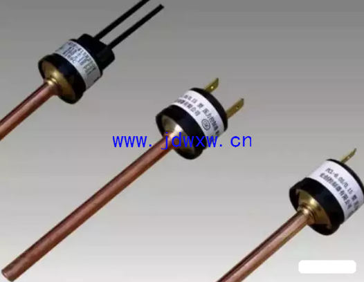

压力开关主要用于制冷系统中,在高压压力与低压压力的管路循环系统,对系统异常高压压力的产生进行保护,以防止压缩机的损坏。
压力开关在系统正常压力时,压力开关内的两个弹性膜片导通,出现异常压力保护时,呈现开路状态,但可恢复。

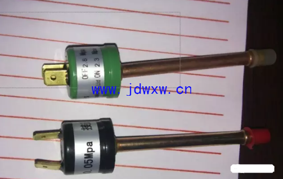

高压压力开关
规格有30Kg/cm?、25.5 Kg/cm?,在系统高压压力端装有的压力开关,主要对室外风机电机的供电电路进行控制,和压缩机供电电源控制线路的交流接触器线圈进行控制
低压压力开关
规格有0.5 Kg/cm?,在压缩机低压回气管路上装有的低压压力开关,用于对系统回气压力过低的保护,因系统故障制冷剂不足或系统堵等原因,造成压缩机回气不足导致过热保护。
压力开关常见故障现象
多为开关破裂损坏或弹性膜片损坏,呈现断路不能正常复位,使控制的部件无法正常运行,该器件损坏后,更换方法首先降制冷剂放净,用气焊取下,更换新部件后抽空定量加制冷剂。
