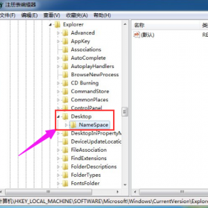

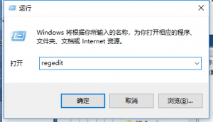

  按下Win+R快捷键,在输入框中输入“regedit”,回车打开注册表。
  Win7回收站清空了怎么恢复图解1
  依次打开注册表路径:
  HKEY_LOCAL_MACHINE\SOFTWARE\Microsoft\Windows\CurrentVersion\Explore\Desktop\Namespace

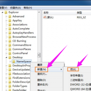

  点击“Namespace”这个文件夹,右键新建“项”。

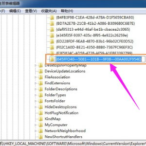

  重命名该文件夹,名称为“{645FFO40—5081—101B—9F08—00AA002F954E}”。

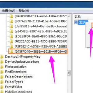

  点击该文件夹,右侧“名称”一栏下方右键“修改”。

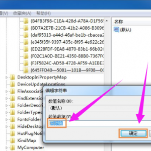

  在弹出的对话框中,在数值数据一栏中,修改名称为“回收站”。

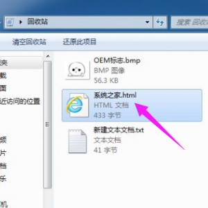

  关闭regedit,重启计算机,这样回收站里的东西就全部恢复了!
