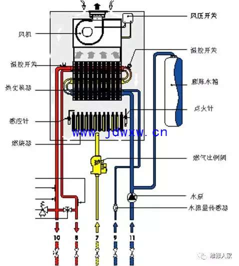

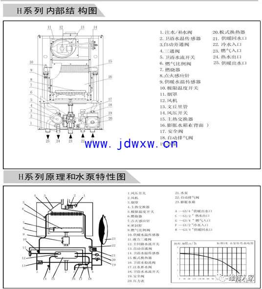

锅炉介绍
1.该锅炉是以提供生活热水优先、兼顾供暖的壁挂式燃气热水锅炉;
2.锅炉为密封式燃烧,排气方式为强制给排气,从而保证锅炉的燃烧完全与室内环境隔绝,确保了使用的安全性;

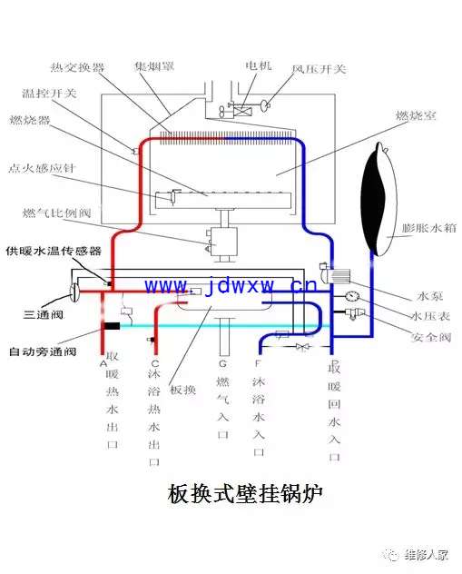

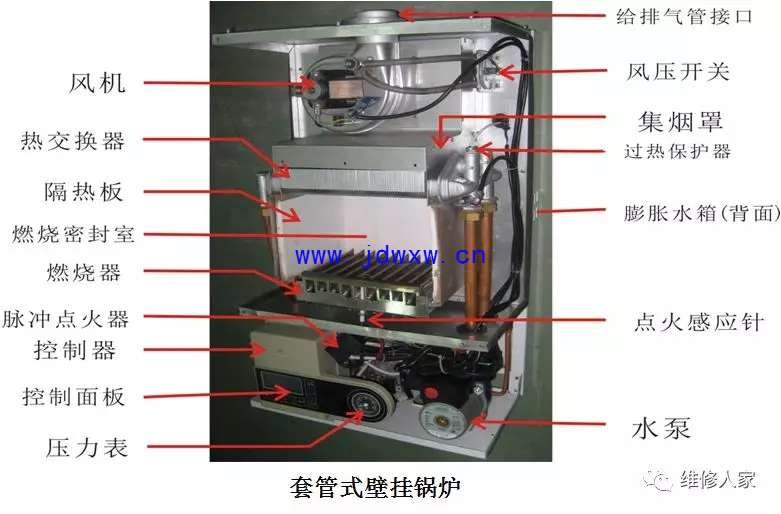

套管式和板换式的区别
套管式换热器即管中管换热器,生活热水套管被嵌套在主热交换器内,生活热水的优先运行靠泵的起停来控制,当生活热水运行时水泵停止工作,通过主换热器内一次高温水加热套管内的生活热水。
板换式是通过一个板式热交换器来进行加热生活热水,生活热水的优先运行由电动三通阀来完成,当有生活热水需求时,电动三通阀将主换热器内的一次高温水导入板换内加热生活热水。
套管机一般被称为经济型机型,板换机被称为舒适机型
二、锅炉主要零部件介绍
壁挂炉主要零配件

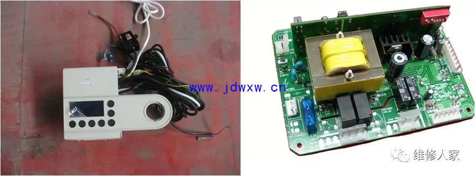

1、控制器:用于控制和协调整个壁挂炉各个部件的运行。接收壁挂炉内各相关检测部件传送过来的电信号,然后,发出指令使相应部件进行动作。
2、水泵:采用德国威乐或丹麦格兰富三速可调静音水泵,独特的陶瓷泵轴能有效的减少抱死率,为供暖系统的强制循环提供强劲动力,并保证一定范围的流量。
