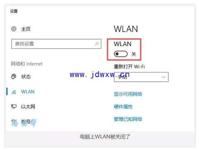

当你的笔记本电脑,一个(wifi)信号都搜索不到,那么很明显这个问题出在你的电脑上面,和【路由器】没有任何的关系,可以从以下几个方面进行排查。
一.检查WLAN是否关闭
笔记本电脑上,有一个无线功能(WLAN)的开关,假如不小心把无线功能关闭了,如下图所示,那么此时你的笔记本电脑,肯定搜索不到任何的(WIFI)信号了。
解决办法:
检查下你的笔记本电脑中,无线功能(WLAN),确保它处于开启状态。

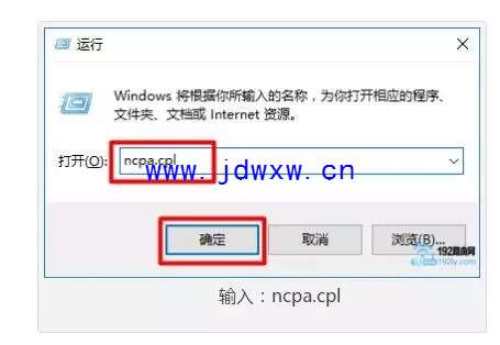

二.检查WLAN是否禁用
假如笔记本电脑中 WLAN(无线网络连接) 被禁用了,此时相当于无线功能被关闭,所以笔记本电脑就搜索不到任何的(WIFI)信号了。
解决办法:
(1)同时按住键盘上的 Win + R 组合按键,可以打开运行程序,如下图所示。
PS:Win 按键,在键盘左下角 Alt按键的旁边,Win按键上面有一个微软的logo,很好识别。
(2)在打开的运行程序中输入:ncpa.cpl ,然后点击:确定。
(3)在打开的页面中,查看 无线网络连接 (WLAN) 是否被禁用了 ? 假如发现被禁用了,鼠标右击 无线网络连接,然后选择:启用 即可,如下图所示。
