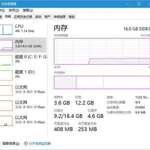

摘要: 最近一些用户发现,安装Win10系统后会出现内存占用持续增长的现象,严重的用户甚至占用将近100%然后崩溃。这一现象在国外微软社区中也有较为普遍的反馈。其中就有大神给出了声称能够解决该问题的方法。 ...
最近一些用户发现,安装Win10系统后会出现内存占用持续增长的现象,严重的用户甚至占用将近100%然后崩溃。这一现象在国外微软社区中也有较为普遍的反馈。其中就有“大神”给出了声称能够解决该问题的方法。
Win10开机后内存占用高怎么办?
内存占用正常情况
从用户的描述来看,内存占用“持续增长”是泄露的表现,而最严重的结果就是导致溢出崩溃。不过一般情况下,这种泄露也有可能自行解决,也就是增长到一定程度后能够回落到正常水平。对于问题较为严重的用户,可以通过建立如下内容的注册表文件来解决:
Windows Registry Editor Version 5.00
[HKEY_LOCAL_MACHINESYSTEMControlSet001ServicesTimeBroker]
"Start"=dword:00000003
[HKEY_LOCAL_MACHINESYSTEMControlSet001ServicesSysMain]
"DisplayName"="Superfetch"
把上述内容用记事本保存,文件名自拟,后缀名格式为.reg,保存类型为“所有格式”。运行之前最好备份一下注册表,以防万一。在dos下备份注册表
保存好之后,双击运行,把新内容加入注册表即可。假如你有其他的好办法能够解决,欢迎在电脑知识学习网和大家分享。
