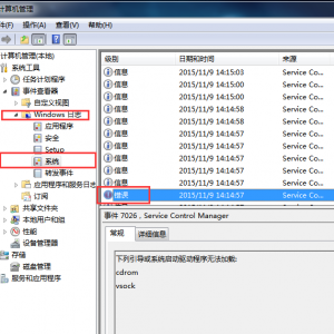

用win7的时候有很多次遇到开机到桌面就卡死的情况,这时候重启一下或许就能正常,但这个问题还是要去解决的。打开系统日志查看死机时候的日间内有没有错误发生。
kashi
以下是我此次死机出现的错误
SENTINEL.SYS

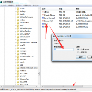

由于下列错误,Vstor2 MntApi 2.0 Driver (shared) 服务启动失败: 这个可以进行以下修改
vstor2

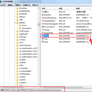

下列引导或系统启动驱动程序无法加载:
cdrom
vsock
修改方法:
600
当然可能还有其它错误,找到错误详细再百度找解决方法。
