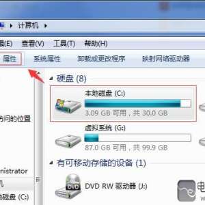

1、打开计算机,单击选中C盘,点击菜单栏的“属性”。如图1所示
点击菜单栏的“属性”
点击菜单栏的“属性”

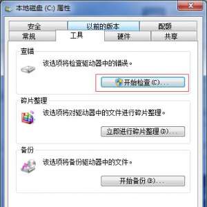

2 在本地磁盘C盘属性窗口,依次点击“工具-开始检查”。如图2所示
依次点击“工具-开始检查”
依次点击“工具-开始检查”

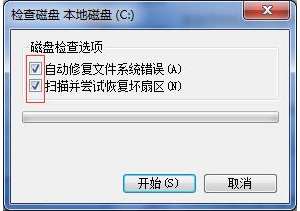

3 弹出磁盘检查窗口,勾选“自动修复文件系统错误”和“扫描并尝试修复坏扇区”,点击“开始”。如图3所示
点击“开始”
点击“开始”

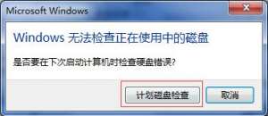

4 假如磁盘中没有正在使用的文件,磁盘检查和修复就开始了。假如磁盘正在使用,则会弹出“Windows无法检查正在使用中的磁盘”,此时选择“计划磁盘检查”。如图4所示
选择“计划磁盘检查”
选择“计划磁盘检查”
