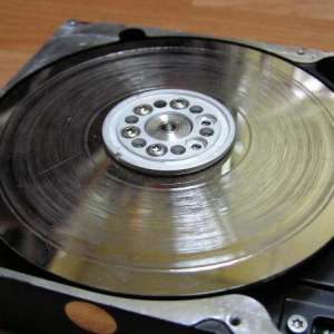

硬盘出现故障后可能导致硬盘无法被识别、电脑卡顿、电脑蓝屏甚至数据丢失等严重后果。及时发现硬盘故障及原因,以便及时找到解决办法就显得尤为重要了。

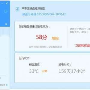

原始的S.M.A.R.T表数据过于专业,因此对于普通用户来说是很难直接读懂的。因此我们可以借助到第三方软件来帮我们完成硬盘故障检测。
如何快速检测硬盘故障?
通过数据安全中心的硬盘检测功能,我们可以直接快速的了解硬盘健康状况,以便针对故障具体原因及时快速地做出正确的处理办法。
