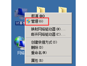

桌面我的电脑右键-管理:

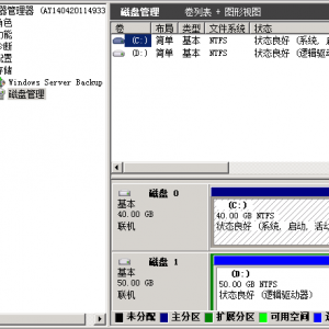

我的电脑 重新加载数据盘
找到磁盘,右键导入外部磁盘即可,由于本博主已经导入完毕无法重新,没导入的磁盘是灰色的,自己导入即可:
