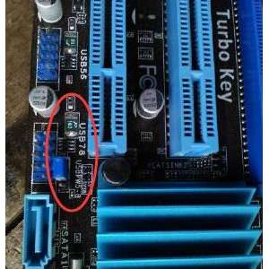

故障现象:
购买一块二手华硕P5G41主板,开机就提示USB Device over current status Detected,15秒后自动关机,按DEL键盘也无法进入BIOS,怎么回事呢?
原因分析:
usb device over current status detected!这个意思是“检测到 USB 设备电流过载状态”。一般是主板上USB跳线接错所致,主板上USB模式跳线默认短接成2-3针,支持USB设备唤醒设备,此功能基本用不上,还会引起USB电流过载,所以可以将USB模式跳线短接成1-2针即可。
解决方法:
将主板上所有的USB跳线跳到1-2上,重新启动电脑,进入系统正常。
很多华硕主板用户会发现电脑使用正常后,再把跳线跳回2-3,开机一样正常,具体原因不得而知。貌似华硕的主板才会出现这一问题。
