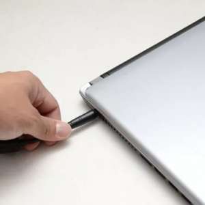

外接电源也别忘了拔掉!
关机之后,再拔除外接电源。这一点相当重要,若处理不慎,有可能会有触电危险,因此外接电源也需要尽快拔除。此外,为了避免后续处理时有突发状况,可以将笔记本电脑的电池一并拆除。

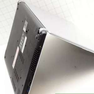

倒置、风干笔记本电脑
接下来,请先笔记本电脑倒置立在桌上,让饮料或水等液体流出,这样做可以防止液体更深入计算机内。这时,你也可以用电风扇或吹风机的“冷风”将笔记本电脑内部吹一吹,加速干燥。不过千万记得一定要用冷风,以免吹风机的热风对计算机内部机板造成进一步的伤害。将计算机静置数小时,以利干燥。

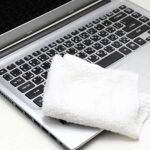

残留的液体要擦干净
倒完残存在计算机内的液体后,别忘了将表面的水渍擦干净,包括键盘上、屏幕上都要抹干净。若打翻的液体是含糖饮料,更需要彻底擦拭。
