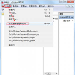

当IE浏览器访问某些网站时出现证书错误过期的情况,首先可以采取上次我们分享的方法,确认本地电脑系统的日期、时间是否正确,修改为正确的时候和日期后,再关闭浏览器重新打开该网站看是否访问正常。 假如本地的日期和时间都是正确的,那么我们可以尝试重新安装该网站的证书,具体操作方法如下: 1、按下 Windows + R 键打开“运行”,输入“mmc”,点击“确认”,打开控制台;
2、点击“文件=》添加/删除管理单元”;
添加/删除管理单元

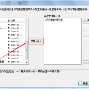

3、在弹出的窗口左侧列表中选中“证书”在点击“添加”;
选择证书进行添加

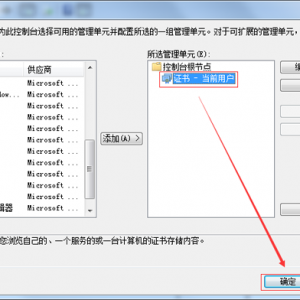

4、在证书管理单元的账户中选择“我的用户账户”,点击“完成”;
选择管理证书单元的账户
5、右侧列表有“证书”单元以后,在点击“确认”;
确认添加证书单元
