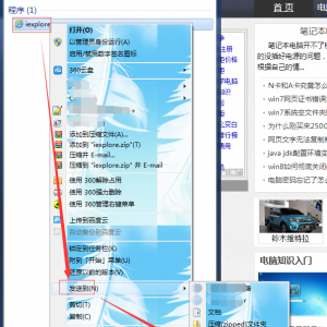

第一种方法:在开始菜单搜索
首先我们打开“开始”菜单,看看菜单左面里有没有IE浏览器,或者直接在“所有程序”的位置,搜索“Internet”,看看能不能找到我们的IE浏览器。若是可以找到这个程序,直接使用鼠标的右键,在菜单中找到“发送到”,然后选择“桌面快捷方式”,就可以把IE浏览器直接添加到桌面上面了。这种方法虽然简单,但是只适用于ie浏览器在桌面上面的快捷方式不见了的情况,其他情况并不适用。

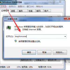

第三种方法:通过任务管理器
我们还可以通过任务管理器,找回IE浏览器。首先,同时按住电脑的ctrl、alt和delete三个按键,然后在左上角“新建”里打开“新建运行”,新建一个运行的程序。在弹出的创建新任务的页面上,同样填写上“iexplore.exe”,就可以成功跳转到IE浏览器了,添加到桌面之后,就可以成功的解决这个问题了,过程同样非常方便。
