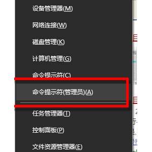

本人金士顿64GU盘,在win10中无法卸载,于是直接拔掉后再次插入,提示“目录损坏且无法读取”,用win10自带磁盘修复无法修复,提示无法读取,于是DOS命令修复,过程如下:
U盘不能卸载
按 WIN键(一般为键盘左下角第二个,笔记本可能为第三个)+X,
U盘不能卸载

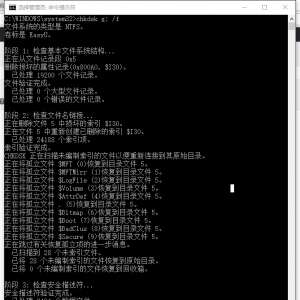

在cmd输入框中输入:
chkdsk g: /f
中间有空格,G为本人U盘盘符,你的可能不同,输入你自己的U盘盘符。
U盘不能卸载
OK,问题解决,避免格式化。
