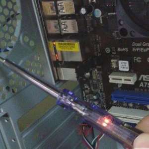

机箱漏电测试
我们可以利用电笔或电压表去测试自己的机箱是否存在漏电,当您的电笔触碰机箱金属外壳时,电笔里的氖气管通红,表明机箱存在漏电。

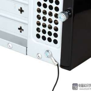

3、主机箱漏电是因为电源插头没有接地线的缘故(多数)
建议大家优先检查这个问题,绝大数的主机箱漏电都是电源插头没有接地线导致的,我们只要通过一个导线连接机箱,然后另一头接到底面或墙面上即可。
机箱漏电原因我们都知道了,下面电脑知识学习网就分享一下电脑机箱漏电解决方法!
三、电脑机箱漏电解决办法
建议大家首先拿一根导线将机箱与金属物体连接,比如接到金属暖气片、铝合金窗户、水管等大面积金属物体上,直接接地面上没有金属物体连接效果好。假如没有效果请继续查看以下解决方法。

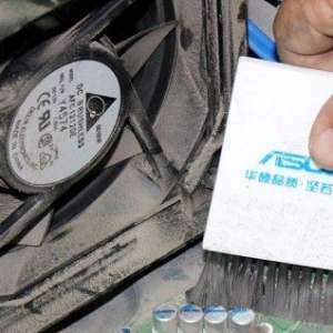

建议大家将机箱放置在较为干燥的环境,避免潮湿的环境导致电线短路。定期清理主机内部每一个硬件的灰尘,灰尘受潮后,也可能会导电,本人建议每年清理一次灰尘,不但有利于减少机箱漏电,还能有助于主机内部散热,提升电脑配件的使用寿命。
