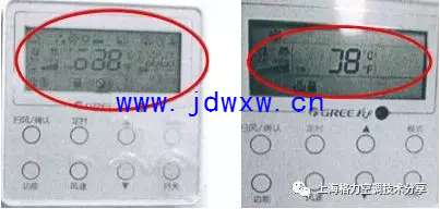

一、适用范围
适用于格力多联机线控器XK103(家用)、XK99(商用)
编码
型号
成品型号
300001000054
显示板  Z6L350K
XK103
300001000098
显示板  Z6L350Q
XK99
二、指导要求
线控器使用时,出现下图所示“显示不全、乱码、缺画、多画”等现象时,请按照以下方法处理:
方法一:
以下图解以XK103线控器为例,XK99同此处理方法。
1、取下线控器,将后盖打开可以看到如下图:
2、将连接液晶FPC软排线的针孔座卡扣网上翻开,这个细节一定要做到位:
3、取下液晶FPC软排线:
4、重新插装液晶软排线,将针座卡扣往下锁紧,重新上电即可正常显示。
注:液晶软排线要插装到位,插装到位的软排线上面的白色丝印应与针座卡扣边缘平齐,如下图所示:
方法二:
若使用“方法一”排查之后,线控器仍无法正常显示,则需更换线控器,将故障线控器返回格力总部排查故障原因。
注意事项:线控器在运输安装过程中,注意轻拿轻放,不可剧烈碰撞、抛扔。
