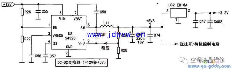

该机的低压电源种类较多,下面仅介绍与微控制器电路有关的不受控5V、3.3V低压电源电路。
  (1)不受控5V(+5VS)、+3.3V电源
  不受控+5VS、+3.3V电源电路见下图。

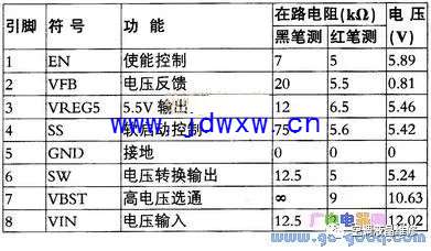

 该机中,不受控5V(即+5V待机电压,标为+5VS)电源由U8(54328)及外围电路组成+12V转+5V直流电压变换电路。54328是同步降压转换器,具有省电模式,宽输入电压范围(VIN为4.5V~18V),输出电压范围为0.76V~7.0V。 54328引脚功能和维修数据见下表。
  54328的使能控制①脚必须加高电平才有电压输出。该板中,U8的①脚通过分压电阻R26、R27接到12V高电平上,故以U8为主组成的电路始终有+5V电压输出,即在待机和二次开机状态都有+5V输出。U8的②脚和接在输出端的取样电阻R29、R28构成稳压电路,当负载变化引起输出电压升高(或降低)时,+5VS输出电压经分压后反馈到U8②脚的电压也会随之升高(或降低),被U8内的误差放大器等电路处理后,使U8⑥脚输出的电压下降(或升高)到正常值,实现稳压控制。
  经U8进行DC-DC变换后输出的+5VS待机电压,一路送3.3V稳压器U32(EH16A),经其稳压得到+3.3V电压,为微控制器电路供电;另一路送开/待机控制电路。

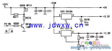

  (2)开/待机控制电路—受控+5V、+3.3V、+1.8V电源
  该机中,开/待机控制是由微处理器对主5V(即5VM)输出电压进行控制来实现的。开/待机控制电路见下图,主要由P沟道场效应管Q809、三极管Q812以及微处理器等组成。二次开机时,来自微处理器电路的开/待机控制(PS-ON)信号为高电平,经R880使Q812导通,拉低Q809的G极电压,从而使P沟道场效应管Q809导通。此时,从Q809的D极输出可控+5V电压(M5V)。M5V除供给信号处理电路外,还送后级稳压器U25、U41,以便产生3.3V和1.8V电压,供给各单元电路。这样,整机进入工作状态。
  当控制信号PS-ON转为低电平时,Q812、Q809截止,无+5VM以及+3.3V、+1.8V受控电压输出,整机负载停止工作,进入待机状态。
  提示:该三合一主板待机采用切断受控+5V、+3.3V、+1.8V输出方式。待机期间,因负载电流极低,主电源芯片UP101自动进入低功耗模式,进一步降低了待机期间的功耗。因此,该机不需要单独设置待机电源

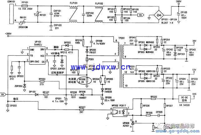

长虹LED32560液晶彩电三合一主板(JUC6.690.00088589)主电源电路

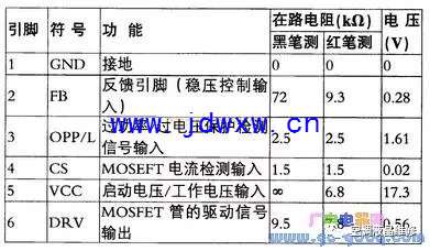

该机的主电源由电源控制芯片UP 101(5AARZJ 引脚及维修参数见下表)、开关管QP201、开关变压器TP201为核心构成,见下图。该电源输入市电电压后就会工作,不仅为主板的信号处理部分供电,而且为5V电源、LED背光驱动电路供电。
.  (1)功率变换
  市电整流滤波后产生的+300V左右直流电压经开关变压器TP201的⑥-④绕组送到开关管QP201的D极。AC220V交流电压经RP101-RP105分压后得到的VA交流电压通过DP105半波整流,经RP107对UP101⑤脚外接电容CP201充电,在CP201两端建立启动电压。当启动电压达到设置值后,UP101启动工作,从⑥脚输出脉宽可控的矩形脉冲,控制开关管QP201工作在开关状态。QP201工作后,在开关变压器TP201的反馈绕组(③-④绕组)上感应的脉冲电压经RP204和RP205限流,DP202整流,CP205滤波,产生18V左右直流电压。该电压再经DP206隔离,RP206限流后,得到17V左右直流电压,将取代启动电源,为UP101的⑤脚供电。
  TP201次侧⑦-⑨绕组上感应电压经DP301、DP303整流,再经CP342、CP343滤波产生约+36V的直流电压,为LED背光电路中的升压电路供电。
  TP201次级12-⑩绕组上感应电压经DP302、DP305整流,再经CP332、CP333滤波产生约+12V的直流电压,不仅为信号处理电路供电,同时还为LED背光控制芯片供电,以及为12V转5V变换器U8(54328)供电。
  (2)稳压控制
  稳压控制电路由取样电路RP307、RP308//RP310,一误差放大器UP808,光电祸合器NP202和UP101的②脚内部电路组成。
  当电网电压升高或负载变轻时,+12V输出端电压升高,一路经RP335为光电祸合器①脚提供的电压升高;另一路经RP307、RP308//RP310分压取样后,加到误差放大电路UP808R端的电压升高,经UP808比较放大后,使光电祸合器NP202②脚电压下降,其内部的发光二极管因导通电压增大而发光加强,内部光敏管受光增强而导通电流增强,将UP101的②脚电压拉低,经UP101内部电路比较控制后,控制UP101的⑥脚输出脉冲宽度变窄,开关管QP201导通时间缩短,输出电压下降到正常值,达到稳压的目的。若开关电源输出电压下降。则稳压过程相反。
  (3)保护电路
  尖峰脉冲吸收电路:由DP205、RP219、CP209组成,用于防止开关管QP201在截止瞬间被过高的反峰电压击穿。
  过电流保护电路:由过电流取样电阻RP208和UP101的④脚内部电路组成。开关管QP201源极(S)的电阻RP208作为过电流取样电阻。当负载短路等原因引起QP201源极的电流增大时,RP208两端的电压增大,UP101的④脚电压升高,当④脚电压上升到保护启动闭值时,UP101关闭⑥脚PWM脉冲输出,实现过电流保护。
  功率限制和过电压保护电路:由RP203、RP215、ZDP203及UP101③脚内部电路构成。反馈绕组上感应的脉冲电压经DP202、CP205整流滤波产生的VCC电压通过电阻RP203、RP215分压加到该脚,对开关变压器进行监测,限制开关变压器输出功率。同时此脚作为过电压保护脚,当该脚电压升到3V以上时,内部保护电路启动,关闭⑥脚PWM脉冲输出,实现过电压保护。
长虹LED32560液晶彩电三合一主板(JUC6.690.00088589)市电滤波 300V供电电路
电路见下图所示,接通市电后,AC220V市电经FP101、RN101输入到由CXP101、FLP101、CXP102、FLP102、XYP103组成的滤波电路滤波后,分为两路:一路经由DP101~DP104整流、CP105滤波产生300V直流电压;另一路经RP101~RP105分压后形成一个正比于市电交流电压的VA,再经整流滤波后为电源控制芯片UP101提供启动电压。RV101是压敏电阻,用于市电过压和防雷电保护。RN101是负温度系统热敏电阻,作用是冷机开机时防止瞬间浪涌电流损坏其他元器件,热机后电阻接近0Ω,可视为短路

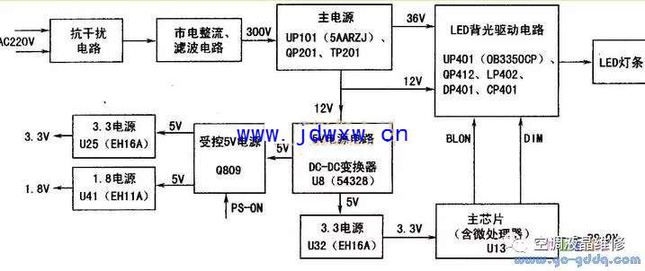

长虹LED32560液晶彩电三合一主板(JUC6.690.00088589)电路结构
 JUC6.690.00088589三合一主板的开关电源集成电路采用5AARZJ方案,输出+5V、+12V和+36V电压LED背光驱动控制集成电路采用OB3350CP、配合升压电路,将开关电源输出的+36V提升到75V左右,驱动LED背光灯条发光。下图是开关电源、背光驱动电路组成框图。
