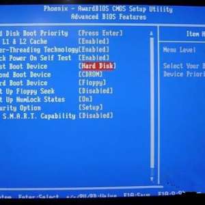

3、用键盘上的方向键移到第二项:Advanced BIOS Features,回车;

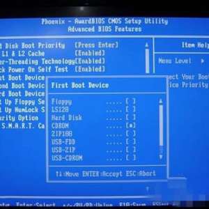

4、在打开的窗口中,再用方向键移到:First Boot Device,回车;
5、在弹出的First Boot Device小窗口中,用方向键移到:CDROH,回车;

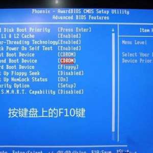

6、回到Advanced BIOS Features窗口,按键盘上的F10键;

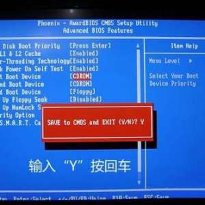

7、我们在弹出的红色小窗口:SAUE to CMOS and EXIT (Y/N)?中输入“Y”(保存CMOS设置,并且退出),再按回车(Enter)键;
8、电脑自动重新启动,进入开机画面,进入系统。
