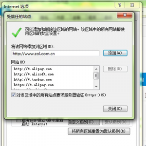

方法一、添加受信任的站点
1、打开IE11浏览器, 点击浏览器右上角的“工具”选项,再选择“Internet选项”;
ie11不兼容
2、点击界面的上方的“安全”选项卡,然后点击“受信任的站点”;
ie11不兼容
3、点击“站点”,添加该行的网站即可。

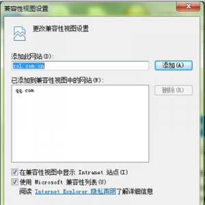

方法二、添加兼容性视图设置
1、打开IE11浏览器, 点击浏览器右上角的“工具”选项,再选择“兼容性视图设置”选项;
2、将该行网站添加到“兼容性视图中的网站”;
ie11不兼容
3、关闭IE11浏览器,重新登入。
