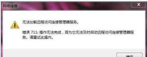

在这里,我们要讲的是已经使用了Win7激活版系统的用户,假如您经常使用ADSL拨号上网的话,可能就会遇到这样的问题,就是系统会提示网络连接711错误,而“无法加载远程访问连接管理器服务”,在用户不重启的情况下,始终无法连接到网络。
Win7宽带连接711错误

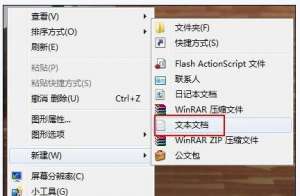

在桌面新建一个文本文档
Win7宽带连接711错误3
新建一个文本文档

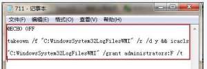

在新建的文本文档中输入一下的代码段落(建议用户直接在本页面中复制即可)
@ECHO OFF
takeown /f "C:WindowsSystem32LogFilesWMI" /r /d y && icacls
"C:WindowsSystem32LogFilesWMI" /grant administrators:F /t
Win7宽带连接711错误4
记事本中输入代码段

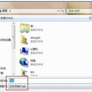

在记事本“文件”标签中选择“另存为”,将代码另存为711.bat批处理文件。
Win7宽带连接711错误5

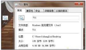

将批处理文件
Win7宽带连接711错误6
711批处理文件属性
这样本站家电维修网https://www.bjjdwx.com/是以家电维修技术交流为中心的技术论坛中,我们的操作就告一段落,创建出来的711批处理文件留下作为后面第二、三步备用。

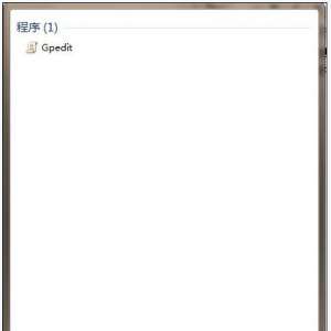

第二个步骤,我们需要在开始菜单的搜索窗口中输入“Gpedit.msc”,打开组策略器,并点击运行“Gpedit”程序。如下图所示。
Win7宽带连接711错误7
搜索Gpedit

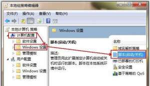

依次点击“计算机配置”-“Windows设置”-“脚本(启动/关机)”。
Win7宽带连接711错误8
本地策略编辑器
如上图所示,红色线条指向的步骤中,最终指向了“脚本(启动/关机)”,双击打开。继续进入第三步骤的准备。

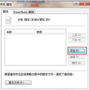

添加批处理文件

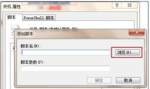

从前面第二步中,运行了关机属性,那么接下来,我们需要将本站家电维修网https://www.bjjdwx.com/是以家电维修技术交流为中心的技术论坛中创建好的711批处理文件天剑到关机脚本中。
Win7宽带连接711错误9
添加关机脚本

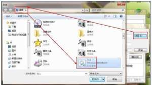

Win7宽带连接711错误10
浏览并查找711批处理文件
浏览本地存储路径,前面我们已经创建的711批处理文件直接放到了桌面上,现在只需要到桌面路径下来查找即可,如下图所示,找到711批处理文件点击打开之后,点击确认到了关机脚本中,在关机脚本控制窗口上,我们点击应用--确定退出窗口。
