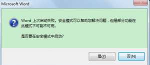

1、停止工作关闭后再次打开文件出现如下对话框,点击“是”进入安全模式。然后直接进入word选项
解决“word2013已停止工作”
注:假如上面正常关闭再打开,没有弹出进入安全模式对话框。那么需要直接从“开始” -- “所有程序” -- “office2013”,这里的word2013进入word选项。

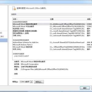

2、进入加载项对话框。“文件”——“选项”——“加载项”。
解决“word2013已停止工作”

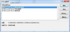

3、选中任意活动应用程序加载项,管理选择“com加载项”,点击“转到”按钮,弹出对话框。取消选中,确定,重启word即可。
解决“word2013已停止工作”
注:每个人电脑情况不同,假如还是不行,就把加载项全部取消,也可以逐一取消直到排除出问题的加载项。
