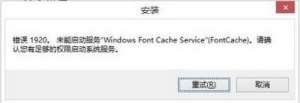

错误提示内容如下:
错误1921。无法停止服务“Windows Font Cache Service”(FontCache)。请确定您有足够的权限停止系统服务。
错误1920。未能启动服务“Windows Font Cache Service”(FontCache)。请确定您有足够的权限启动系统服务。
office2013安装错误1921/1920 office2013安装错误1921/1920

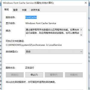

错误1921解决方法:
1、在运行中输入“services.msc”,找到“Windows Font Cache Service”服务。(或者:计算机右键---管理----服务和应用程序----服务-----Windows Font Cache Service)
2、右键属性---设置启动类型为“禁用”,设置服务器状态为“停止” -- 确定。
3、office2013重试安装,之后会跳出1920错误,请看错误1920的解决方法。
错误1920解决方法:
2、右键属性---设置启动类型为“自动”,设置服务器状态为“启动” -- 确定。
