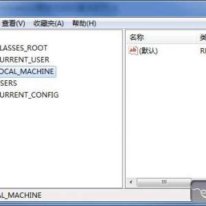

1、按下“Win+R”组合键打开运行,输入:regedit 按下回车键打开注册表编辑器;

2、依次展开:HKEY_LOCAL_MACHINESOFTWAREMicrosoftWindowsCurrentVersionRun;
打开注册表
3、在右侧单击右键,新建—字符串值,命名为: ctfmon.exe ,点击确定;
4、双击打开ctfmon.exe 值,将其数值数据修改为:C:windowssystem32ctfmon.exe 点击确定即可。
