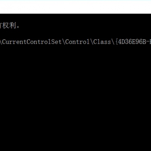

2、按Windows键+X或在左下角的开始图标上面点右键选择“命令提示符(管理员)”打开命令提示符窗口。
升级win10后圆口键盘用不了的解决方法
3、在命令提示符窗口输入 reg add HKLMSYSTEMCurrentControlSetControlClass{4D36E96B-E325-11CE-BFC1-08002BE10318} /v UpperFilters /t reg_multi_sz /d kbdclass /f 后按回车键,然后重启电脑PS/2的键盘鼠标就可以正常使用了。
