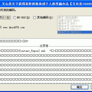

假如这个时候,你继续强行打开,会再次看到下图的提示。
提示“word无法启动转换器mswrd632.wpc”的解决方法

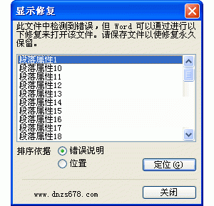

它会叫你选择一种编码来打开,而此时,假如问题严重的话,当然是不能正常打开的。即便能打开,也是乱码。更有甚者,会提示你修复,如下图。
不管你使用上图的任何一种方式来修复,都是无法成功的。遇到这种问题,我们得从根本上来解决问题。
