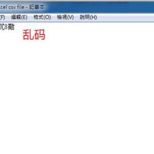

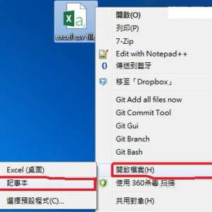

2、有乱码的 CSV 档透过记事本的方式开启;

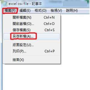

3、用记事本打开后,开到的也是一堆乱码,单击“档案”---“另存为”;
4、在弹出的保存对话框中选择“ANSI"格式;

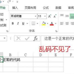

5、设置完成,将文件保存再用excel 打开。可以看到,文档能够正常的显示了;
