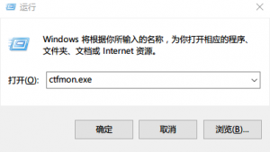

结束之后,按住win+r键,打开运行窗口,输入法ctfmon.exe即可
无法切换到搜狗输入法
进程重新开启之后,我们的输入法一般就可以正常进行切换了。
