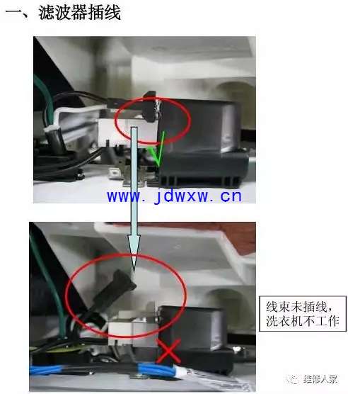

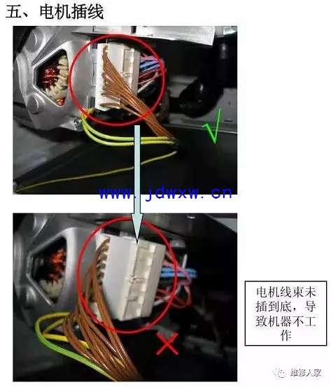

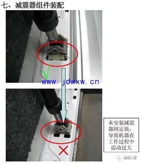

摘要: 海信滚筒洗衣机常见故障点:
海信滚筒洗衣机常见故障点:
