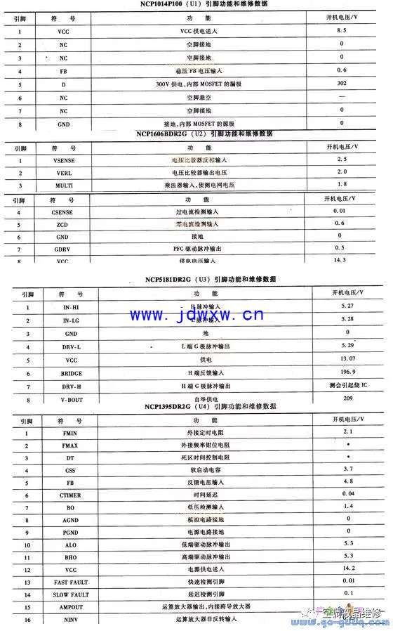

  HS210-4NO2-2电源板由三部分组成:一是由NCP1014P100(U1)和变压器T1组成的副开关电源,为微处理器控制系统提供+5.4VS电压;二是由NCP1606BDR2G(U2)和变压器T3组成的PFC电路,为主开关电源提供+380V电压;三是由NCP1395DR2G(U4),NCP5181DR2G(U3)和变压器TZ组成的主开关电源,向负载主板和背光灯板电路提供24V和12V,5.25V电压。
  开关机采用控制PFC电路和主开关电源的VCC1供电的方式,开机后以NCP1014P100为核心的副电源首先工作,输出两种电压:一是为主板控制系统提供5.4VS电压,控制系统工作后为电源板送入开机STB控制电压,二是副电源输出VCC电压,经开关机电路控制后,为PFC驱动电路NCP1606BDR2G和主电源驱动电路NCP1395DR2G提供VCC1工作电压,PFC电路和主电源电路启动工作,市电整流滤波后VA约300V经PFC电路校正后,提升到约380V,产生VB电压,为主电源供电。主电源工作后,为主电路板和背光灯逆变器板提供5.25V,12V和24V电源,整机进入开机收看状态。
  长虹液晶彩色电视HS210-4NO2-2电源板在主开关电源输出端设有24V,12V,5.25V过电压保护和5.25V过电流保护电路,保护电路启动时,迫使开关电源停止工作。

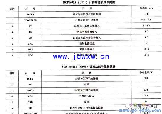

  该电源板的集成电路引脚功能和维修数据如下表所示。

 长虹液晶彩色电视采用HS288-3FO1电源板,该电源板由两部分组成:一是以集成电路NCP1653A(U801)为核心组成的PFC电路,将整流滤波后的市电校正后提升到380V为主开关电源供电;二是以集成电路STR-W6251(U802)为核心组成主电源DC-DC变换电路,将400V供电转换为12V和5V-STB电压
  开关机控制采用控制PFC电路VCC供电和12V电压输出的方式。接通市电电源后,整流滤波后的300V电压,首先使主电源DC-DC变换电路启动工作,产生12V和5V-STB电压和VCC电压,其中5V-STB为控制系统提供电源,二次开机后开关机控制电路送来高电平STB开机电压:一是将VCC电压送到PFC电路,PFC电路启动,将300V供电提升到380V,为主电源供电;二是使MOs晶体管导通,将12V电压送到连接器,为主板和逆变器电路供电,进入开机状态。

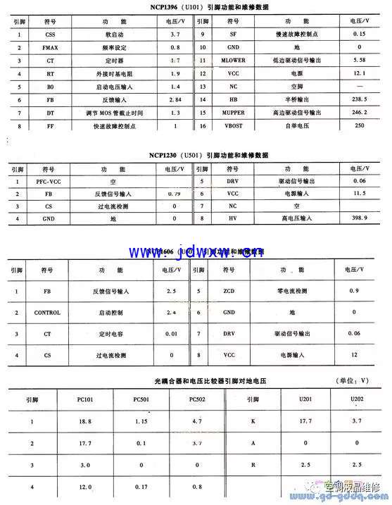

  该电源板由三部分组成:一是以集成电路NCP1606(U601)为核心组成的PFC电路,将整流滤波后的市电校正后提升到400V,为主开关电源供电;二是以集成电路NCP1230(U501)为核心组成的副开关电源,产生+5VS和VC电压,其中+5VS一是为主板控制系统供电,二是经待机电路Q202-Q204控制后,为主板小信号处理电路供电,VC电压经待机电路控制后产生VCC电压,为PFC和主电源驱动电路U601,U101供电;三是以集成电路NCP1396(U101)为核心组成的主开关电源,产生+24Va,+24Vi两组电压,为主板和逆变器板供电。
  开关机采用控制PFC电路U601和主开关电源驱动电路U101的VCC供电的方式。接通市电电源后,副电源首先工作,产生VC电压和+5VS电压,其中+5VS为控制系统提供电源,二次开机后开关机控制电路使主板控制系统送来的PS-ON电压变为高电平,一是使Q201,PC501,Q101导通,将副电源产生的VCC电压送到U601和U101驱动电路,PFC电路和主电源启动工作,为整机提供+24Va,+24Vi;二是使Q202~Q204导通,将副电源输出的+5V电压送到主板小信号处理电路,整机进入开机状态。
  该开关电源一是在副电源设有以ZD504,Q504为核心的过电压保护电路,保护时向U501的过电流保护输入端送去高电平,副电源停止工作,指示灯熄灭;二是在主电源二次侧设有以模拟晶闸管Q202,Q206为核心的过电压、过热保护电路,发生过电压、过热保护时,模拟晶闸管导通,将待机控制电路光耦合器PC501的1脚供电拉低,PC501和Q101截止,切断PFC和主电源的VCC供电,开关电源停止工作。

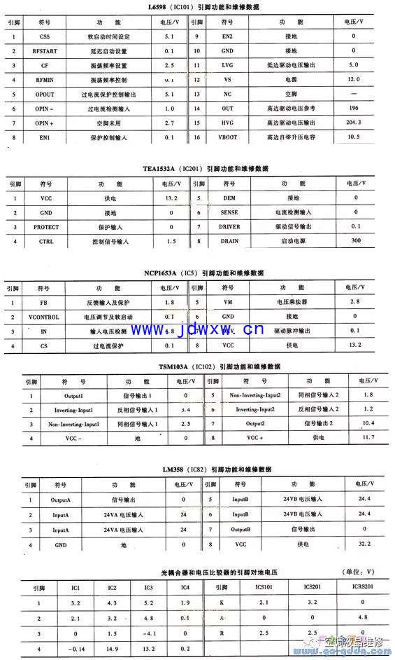

  该电源板的集成电路引脚功能和维修数据如下表所示;稳压、保护、待机光耦合器和电压比较器的引脚对地电压如下表所示。

  该电源板由三部分组成:一是以集成电路NCP1653A(IC5)为核心组成的PFC电路,将整流滤波后的市电校正后提升到390V为主开关电源供电。二是以集成电路TEA1532A(IC201)为核心组成的副开关电源,产生+5VS/1A和VCC电压,其中+5VS/1A为主板控制系统供电,经待机电路控制后,为主板小信号处理电路供电;VCC电压经待机电路控制后,为主电源和PFC驱动电路供电。三是以集成电路L6598(IC101)为核心组成的主开关电源,产生+24V/12A,+24V/2.5A电压,为主板和逆变器板供电。
  开关机采用控制PFC电路IC5和主开关电源驱动电路Ic101供电的方式。接通市电电源后,副电源首先工作,产生vcc电压和+5VS/1A电压,其中+5VS/1A为控制系统提供电源,二次开机后开关机控制电路将VCC电压送到IC5和Ic101驱动电路,PFC电路和主电源启动工作,为整机提供+24V/12A,+24V/2.5A和+5.2V/3A电压,进入开机状态。
  该开关电源还设有以晶闸管SCRS201为核心组成的保护电路。其中过电流检测电路由运算放大器IC82组成,检测到过电流故障时向晶闸管的栅极送入高电平触发电压;过电压检测电路由稳压管ZD202~ZD204组成,对电源板输出的+24V,+24VA,+5.2VS电压进行检测,发生过电压故障时,击穿相应的稳压管,向晶闸管的栅极送入高电平触发电压。保护电路启动时,晶闸管导通,通过光耦合器向副开关电源IC201的3脚和主电源IC101的8脚注入高电平,IC201,IC101均停止工作。
  该电源板的集成电路引脚功能和维修数据如下表示;稳压、保护、待机光耦合器和电压比较器的引脚对地电压如下表所示。
