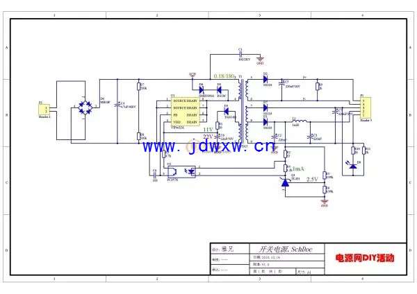

原理图新鲜出炉,各位看官请提宝贵意见。本人是第一次设计开关电源,会有许多不足。
使用VIPer22A也是为了保证成功率,先使用国外的片子。等熟练了再换国内的。
以下为VIPer22A主要特性:
低功耗离线开关电源初级转换开关
自动热关断
高压启动电流源输入
交流电压范围85-265Vac
固定60KHz开关频率
电流控制模式
辅助的欠压闭锁滞后功能
过温保护,过流和过压保护自动重启
工作温度:-40°C to 150°C

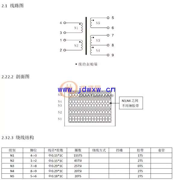

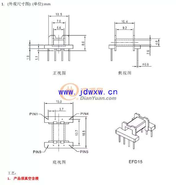

变压器使用EFD15,体积还是比较小的,下图展示了管脚1的定义。
为什么选用4+5呢?因为我认为这样的引脚排列不容易装反。嗯,对!生产不容易出错。
绕线定义:

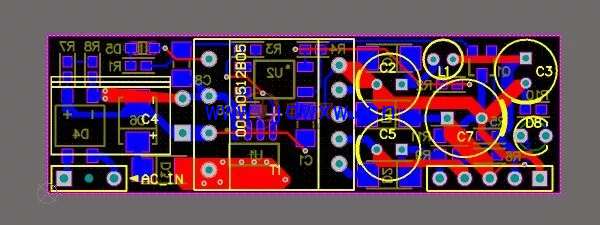

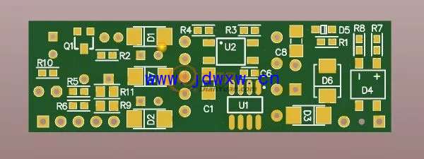

这是布好线的样子。
其中,集成芯片用了大面积敷铜,以提高散热。电源指示灯除了用作工作指示,还用作了假负载。

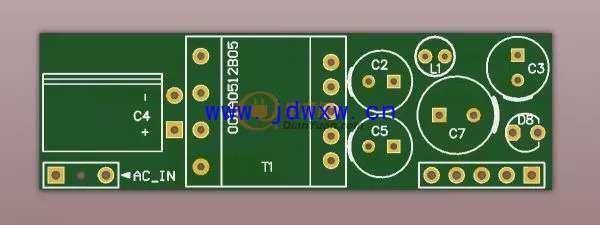

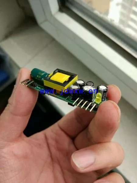

正面照:
反面照:

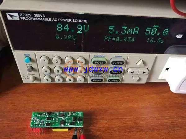

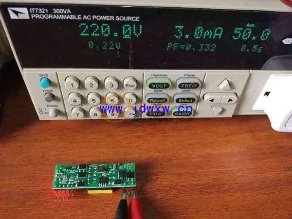

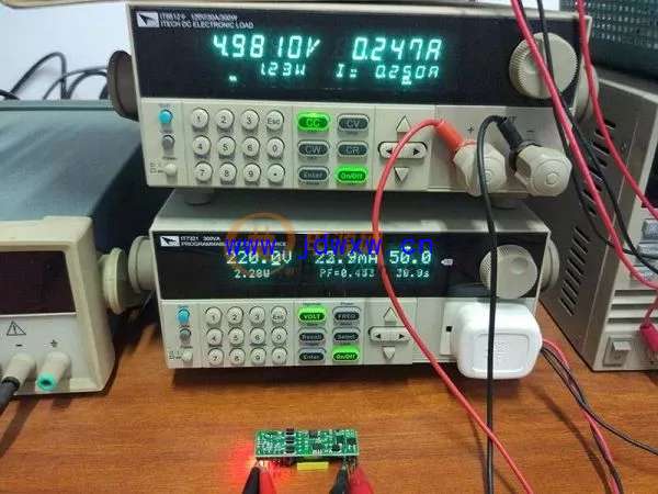

待机功耗测试:
220V供电:
85V供电:

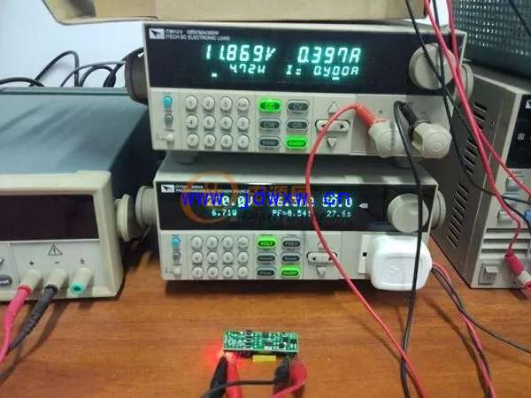

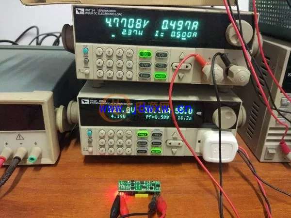

主路5V的效率:在250mA下,大概是:56%(12V和独立5V悬空,,不过有假负载存在)
主路5V的效率:在500mA下,大概是:56%(12V和独立5V悬空,,不过有假负载存在)
主路12V的效率:在200mA下,大概是:69%(主5V和独立5V悬空,不过有假负载存在)
主路12V的效率:在400mA下,大概是:71%(主5V和独立5V悬空,不过有假负载存在)
