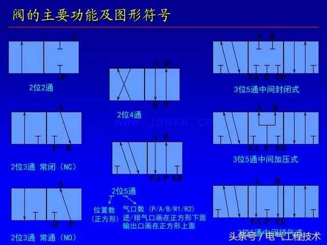

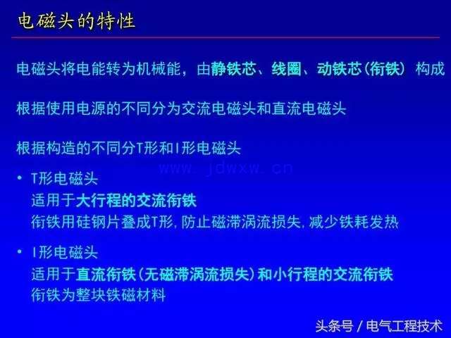

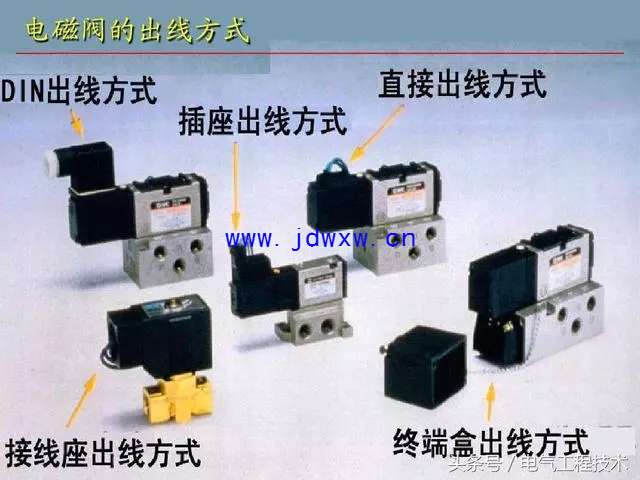

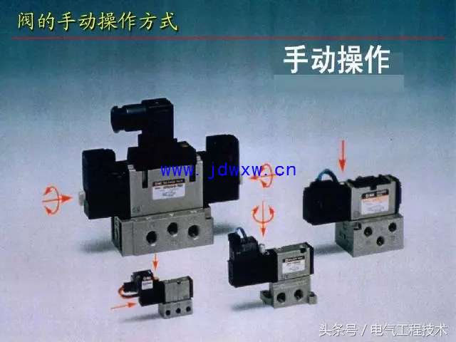

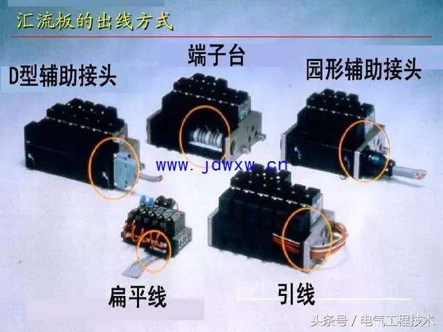

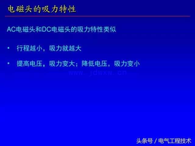

摘要: 电磁阀是工业控制电路经常都会用到的电气元器件,相信很多的电工师傅都有所了解,一般情况下,我们都使用电磁阀进行电路或者气路的通断控制,今天我们就重点来看一下:常用电磁阀的动作原理以及具体特性:
