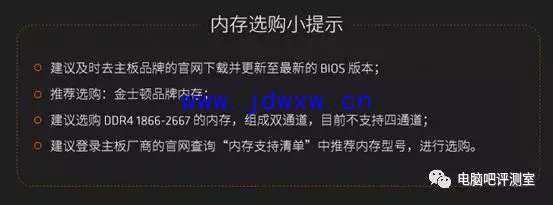

    对于H310、B360、A320等平台,由于芯片组的限制,内存频率被限制,高频内存也只能被降频,大材小用。采用了这种平台的只能追求容量了,当然假如为以后升级不换内存也可以考虑下频率。

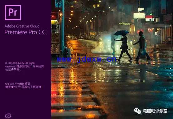

    对于视频制作、渲染等吃内存的软件来说是要追求容量,8G 3600频率的内存渲染视频起来还是不如16G 2133频率内存。特别是高频内存还贵。
    其实DDR4时代内存颗粒也没有很热,这种频率的颗粒基本不热,特别是某些山寨内存的马甲条只是为了掩饰自己使用垃圾颗粒而已。这种低频内存没有必要去追求马甲条,不过一般大牌的马甲条的兼容性会比普条强,前面ye装机华擎B450就不能和威刚万紫千红兼容,XPG就可以,也许这就是“普条没人权”。假如追求稳定性和兼容性个人推荐是金士顿,金士顿内存兼容性稳定性是非常强的,锐龙刚出来内存翻车一片就金士顿最稳定,甚至AMD官方都推荐金士顿内存。

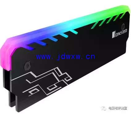

    而由于这类内存普条非常多,所以假如需要RGB内存的可以自己购买普条+RGB内存马甲,部分内存马甲的灯光做的非常不错,而且有的可以通过第三方控制器来控制灯效,对于主板没有灯效同步的是一个不错的解决方案。

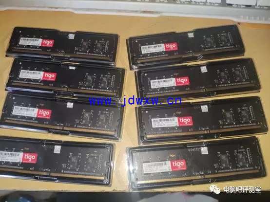

    第一种就是问原厂颗粒的,很遗憾的是,内存厂家中低端产品颗粒都是混用抽奖,人品好的抽奖到普条B-DIE,人品差的美光大S,而且原来一直原厂颗粒的金士顿现在也开始用自封颗粒了,假如你追求原厂颗粒你只能去买英睿达内存(只建议京东自营)。
 (金泰克的普条B-DIE)
