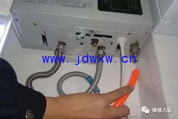

热水器出水温度明显降低,而且出水量也明显减小,这是高温水箱的管子内壁结了水垢所致,此时应该清洗了。自行清洗的具体方法如下:
先关掉进水和燃气阀门,拆掉连接的燃气管和水管,把整个热水器从墙上拿下来,然后单独拆出里面的盘管水箱。准备浓度为37%的浓盐酸约50毫升,将其倒人500毫升的清水中,配好1"10的酸性清洗液(清洗液总量只要比水箱容积多出100150毫升就够了);
另取一个小口聚醋瓶(矿泉水或饮料瓶),剪去底部作为漏斗(若有细出口漏斗更好)。将水箱倒过来,在位置较高的一个端口用塑料带缠绕,使其外径与漏斗口径差不多,把聚醋瓶紧紧地套在上面;再用一根短塑料管套在另一端口,以便收集流出的清洗液。
操作时要带乳胶手套,所有容器都要用塑料制品,不能用金属的,以免被腐蚀。由于盐酸已稀释,万一碰到皮肤,马上洗掉即可,不会有什么问题。
开始清洗时,在水箱出口端放一只塑料盆,注意水箱不能放盆里,要放在盆的外面,另用一只塑料杯在出口处接流出的清洗液,然后将稀释好的盐酸经漏斗倒人水箱,等出口不再有清洗液流出时,换上空杯;再将回收的清洗液再倒人水箱中,如此反复数次。
若流出来的溶液逐渐变浑浊,说明水箱内壁的水垢在慢慢溶解下来。虽然方法土了点,但很有效,就是要有耐心,可能要周而复始操作约一个时才行。
最后倒掉清洗液,用自来水反复冲洗内部的残留清洗液,也可在自来水中加些碱来中和残余的酸。
最后把清洗好的水箱装回原处,挂好热水器,接上水管和燃气管。除去水垢的水箱导热快,既可提高水温和节约燃气,又可降低水箱铜管的外壁温度,从而延长使用年限,清洗水箱真可谓一举两得。
